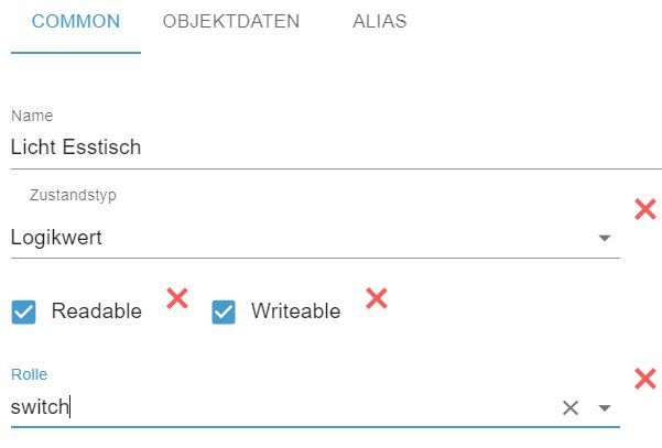

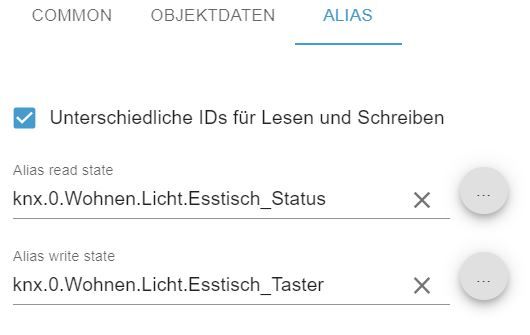

                @jmeister79
                Das ist der (übergeordnete) Kanal. Ein Datenpunkt wird geschaltet und muss dem Widget zugeordnet werden. Er sieht etwa so aus:
                  "common": {
                    "name": "Pumpe Poolheizung",
                    "desc": "Manuell erzeugt",
                    "role": "switch",
                    "type": "boolean",
                    "read": true,
                    "write": true,
                    "def": false,
                    "alias": {
                      "id": {
                        "read": "meinAdapter.0.SN.status",
                        "write": "meinAdapter.0.SN.command"
                  "native": {},
                  "type": "state",
                  "_id": "alias.0.Garten.Poolheizung.Pumpe",
                  "acl": {
                    "object": 1636,
                    "state": 1636,
                    "owner": "system.user.admin",
                  "user": "system.user.admin",
                  "ts": 1653938481054

                  @paul53 achsooo, ich hatte zwei punkte angelegt, was für mich keinen sinn machte. Moment ich probiers

                    @paul53 perfekt. hat geklappt
