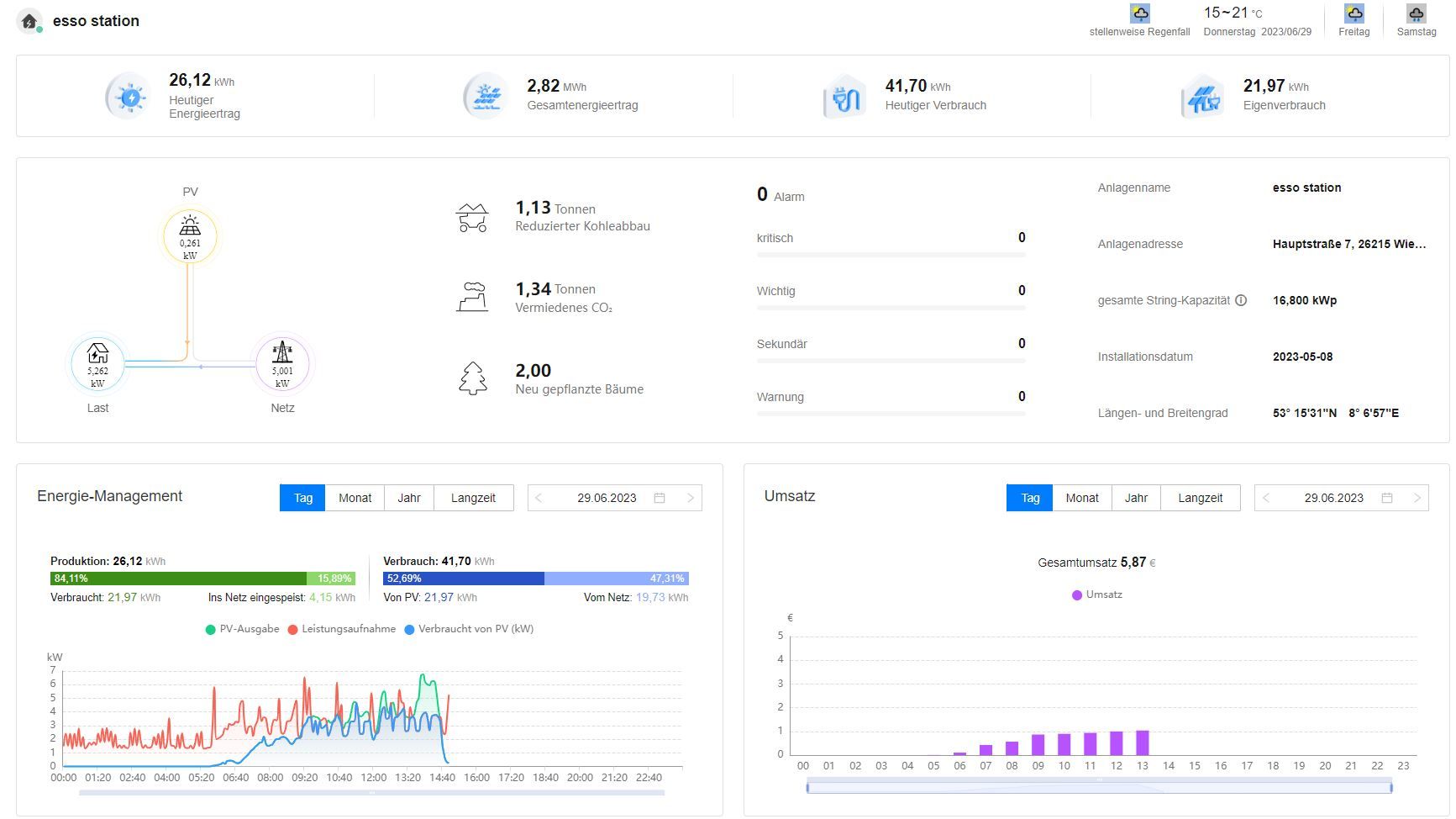

    ich bin dabei, die Sun2000 in den ioBroker einzubinden um mir per Grafana ein eigenes Dashboard zu bauen.
    Hierzu nutze ich die Videos von haus-automatisierung.com
    Ich bekomme die Daten via dem Script von Alex Warketin aus dem Topic in meinen ioBroker. Dies sieht auch alles gut aus.
    Was ich aber nicht verstehe, und auch keine passende Dokumentation finde, sind die Werte. Wie komme ich an den Wert für "gekaufte Wh" und "verkaufte Wh".
    Meine PV Anlage besteht aus:
    Wechselrichter SUN2000-30KTL-M3 FW: V100R001C20SPC122
    SDongleA-05 FW: V100R001C00SPC125
    Powermeter DTSU666-H 250
    Batterie noch nicht verbaut
    Die PV Anlage wird an einer Tankstelle genutzt. Das Dashboard und der ioBroker sehen wie folgt aus:
    Die Bilder sind zeitgleich entstanden.
    Ich bin für jede Idee dankbar.
    Viele Grüße
