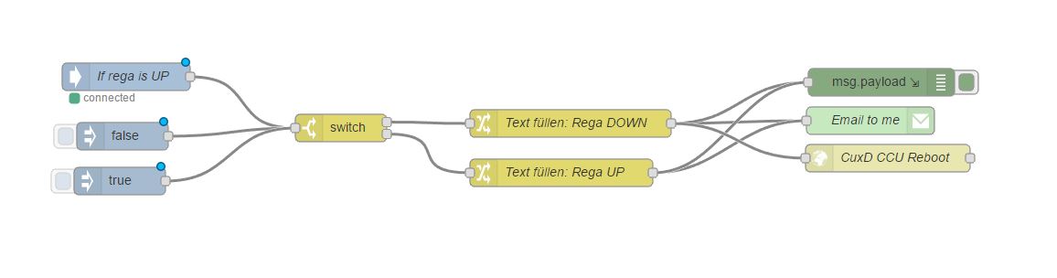

                    dwm
                    Servus,
                    hier der node-red flow, falls noch interessant:

                    Das ist eine recht simple Notlösung gewesen - wenn der IOBroker merkt, dass die Rega weg ist schickt er ne Mail und ruft die CuxD Seite für Reboot auf.
                    Im EMail Node muss man bitte noch die Mail Adressen anpassen.
                    Anzumerken ist noch, dass das Ding nicht sooo unproblematisch ist. Es rebootet die CCU immer, wenn der HM-Rega Adapter keine Verbindung anzeigt. Das ist auch dann der Fall, wenn man z.B. ein
                    iobroker stop
                    iobroker start
                    macht (wenn Node-red schneller wieder da ist als HM-Rega ... ). Ich kappe dann immer die Verbindung zum CuxD (http-get) Knoten :) Wie gesagt, Notlösung. Das Watchdog Addon auf der CCU ist da sicher erst mal eine bessere Alternative.
                    CU
                    Werner
