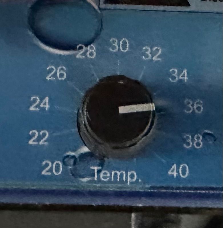

    Hallo liebe Gemeinde,
    ich habe ein Ventil, dass einen Drehpoti hat. Den würde ich eigentlich gerne smart machen damit man die Temperatur einstellen kann. Mir ist bis jetzt noch keine vernünftige Lösung eingefallen.
    Hat jemand einen Ansatz oder schon so etwas gelöst?

        @flexer
        Es gibt digitalPoti-ICs z.B.: https://www.reichelt.de/digitalpoti-1-kanal-257-schritte-10-kohm-dip-8-mcp-4151-103e-p-p90084.html?PROVID=2788&gclid=Cj0KCQjwy9-kBhCHARIsAHpBjHiOz7q2a4g6McQPBFj3CUiD-cflsN2d3WtTYCmETZclXcWYXVxkCAUaAgf-EALw_wcB.
        In Verbindung z.B. mit einem esp8266 kann man deine Idee realisieren.
        Frage ist: Welche Spannung liegt an deinem Poti, welchen Widerstandswert hat es, wie sind deine technischen Möglichkeiten.
        Poste mal genauere Info zum Ventil. Vielleicht kann man auch an anderer Stelle ans Ventil angreifen.

          @flexer sagte in Analogen Poti smart machen? Nur wie:
          Hast du das geprüft?
          Da steht drunter Temp. Die Drehregler für Temperatur arbeiten oft mit Bimetall Schaltern und mit dem Drehknopf ändert man mechanisch einfach nur den Schaltpunkt.

              @flexer So wie ich es verstehe, geht es in 10 geht es um Temperaturfühler. in 13 um die Steuerung einer externen Pumpe (Schieber auf -> Pumpe an).
              Ohne sich die interne Steuerplatine anzusehen geht es wohl nicht weiter. Man könnte natürlich den Drehknopf durch ein Schrittmotor + dessen Steuerung ersetzen.
              Mit dem Poti wird die Pooltemperatur eingestellt ?
              Man könnte natürlich auch den Wert vom Pooltemperaturfühler manipulieren.

                  @flexer Ein Bild der Platine bringt leider nichts. Weißt du welche Art Messfühler im Einsatz sind. NTC, PTC, PT100, .... ? Steht auf ihnen etwas drauf ?

                    @flexer Willst du laufend, Grad für Grad verstellen können, oder nur sowas wie eine Nachtabsenkung machen ?

                      @geschild eigentlich wäre grad für grad gut. Das ventil schaltet die Solarabsorber nur in den Kreislauf wenn die Temperatur auf dem Dach grösser der Wassertemperatur ist.
                      Habe leider nicht rausfinden können welcher Temperatur sensor das ist aber ich check das handbuch nochmal

                        "Das ventil schaltet die Solarabsorber nur in den Kreislauf wenn die Temperatur auf dem Dach grösser der Wassertemperatur ist": Das macht Sinn, sonst würdest du deinen Pool kühlen.
                        Hast du ein Vielmachmessgerät, mit dem du Widerstände messen kannst ?
                        Wenn du Interesse hast, könnten wir auch telefonieren, um die Sache zu beschleunigen. Dann würde ich meine Email-Adresse posten und wir könnten auf Wege (nicht öffentlichen) Kontakt aufnehmen.
