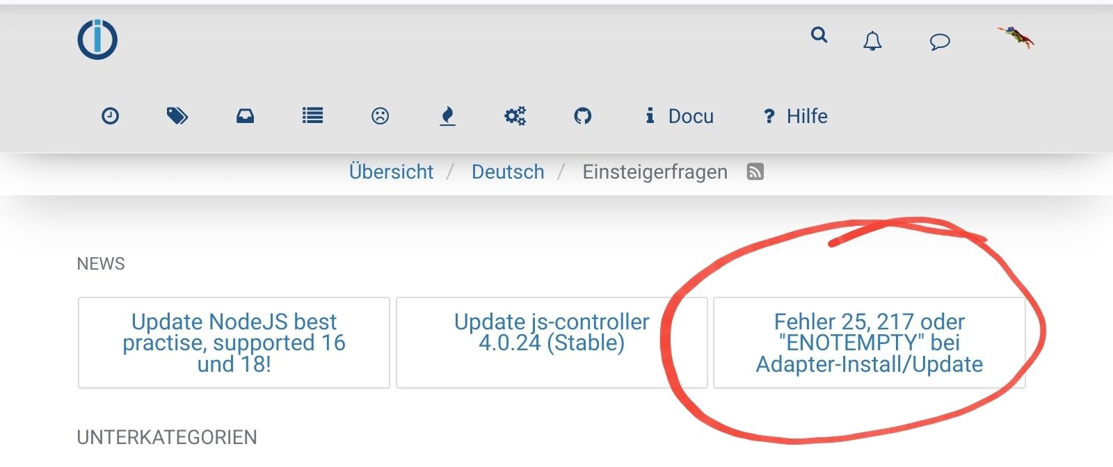

      @ichwersonst
      ich hab ein deja vu
      das hier kennst du

        @ichwersonst sagte in e-charts adapter kann nicht installiert werden:
        Bin für Hilfe dankbar
        und die Suchfunktion ist bei Dir kaputt ?
        https://forum.iobroker.net/topic/57337/fehler-25-217-oder-enotempty-bei-adapter-install-update

                                  DJMarc75D Offline
                                  DJMarc75D Offline
                                  DJMarc75
                                  21:12:00 up 44 days, 1:01, 1 user, load average: 4.07, 3.02, 3.69
                                  wow
                                  temp=66.6'C
                                  wow
                                  58 M free memory
                                  puh...
                                  Lehrling seit 1975 !!!
