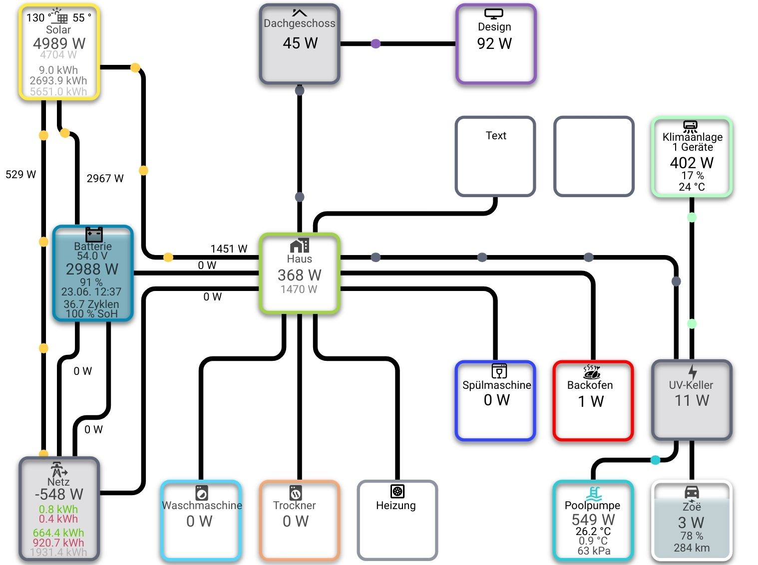

                  @williklein sagte in Animierte Pfeile:
                  So aufwendig brauche ich es nicht.
                  zB so?
                  wurde mit dem Energiefluss-Adapter (nicht den -erweitert) gemacht.

                    @negalein
                    habe ich mir auch schon angeschaut, mir gefällt das mit dem Haus am besten.
                    Da gibt es Pfeile die laufen von rechts nach links oder anders rum, oder grün blinkend wäre auch ok
