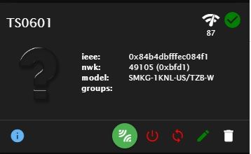

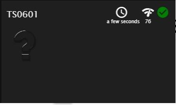

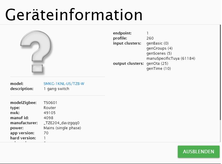

              @arteck said in Zigbee Adapter unbekanntes Gerät:
              _TZE204_davzgqq0
              Hi danke für die Antwort das habe ich getan es wird mir jetzt als Schalter angezeigt allerdings ohne Einstellungspunkte
              Ausgeschlossen und neu starten habe ich auch probiert
                fingerprint: tuya.fingerprint('TS0601', ['_TZE204_davzgqq0']),
                      model: 'TS0601_switch_1_gang',
                      vendor: 'TuYa',
                      description: '1 gang switch',
                      exposes: [e.switch().setAccess('state', ea.STATE_SET)],
                      fromZigbee: [fromZigbee_1.default.ignore_basic_report, legacy.fromZigbee.tuya_switch],
                      toZigbee: [legacy.toZigbee.tuya_switch_state],
                      whiteLabel: [
                          tuya.whitelabel('Shawader', 'SMKG-1KNL-US/TZB-W', '1 gang switch', ['_TZE204_davzgqq0']),
              Hier habe ich die Werte geändert
              Um dieses Gerät handelt es sich
              Danke für die Mühe echt ein suoer Adapter. Ist das erste gerät was nicht erkannt wird.

                @jacke war ein versuch wert.. das Gerät kennt der converter noch nicht.. musst dich leider gedulden.. wird was dauern
                oder du macht ei issue hier auf
