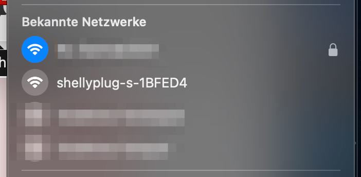

          Damrak2022D Offline
          Damrak2022D Offline
          Damrak2022
          schrieb am zuletzt editiert von Damrak2022
          @spacerx Habe beides ausprobiert - leider ohne Erfolg. Außerdem bleibt der Shelly weiterhin unter bekannten Netzwerken sichtbar.

          • Damrak2022D Damrak2022
            SpacerX
            @damrak2022 noch als Idee, Router Neustart oder aus bekannte Netzwerke löschen.
                FabioF Offline
                FabioF Offline
                Fabio
                schrieb am zuletzt editiert von Fabio
                @damrak2022 dann verbindet er sich ja nicht mit deinem Wlan, dann stimmt da was nicht evtl. Passwort falsch?

                                      Damrak2022
                                      @fa-bio Danke es geht. Ich hatte eine ganz blöde Verwechslung drin mit der SSID
