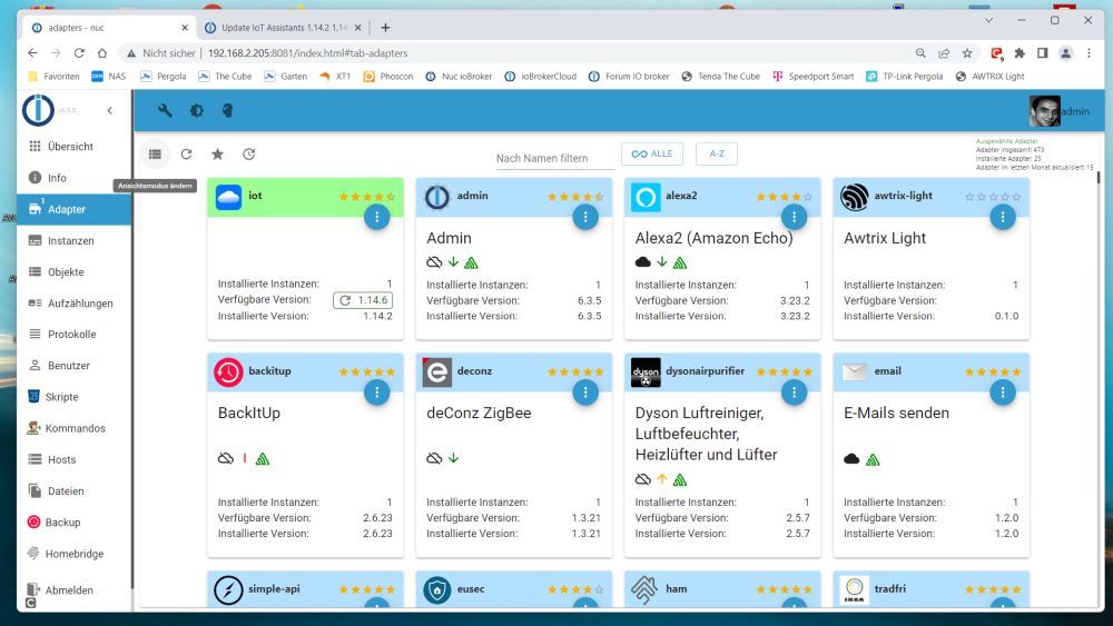

    ioBroker bietet mir das Update an IoT Assistants 1.14.2 auf 1.14.6 .
    Wenn ich es über ioBroker anstosse läuft alles durch ohne Fehler.
    Aber er zeigt mir trodzdem weiter an das das Update zu Verfügung steht. Sytem ist auf dem neuesten Stand.
    Über die Konsole wird mir kein Update angezeigt.
    Grüße
    Fabio

                    @thomas-braun sagte in Update IoT Assistants 1.14.2 1.14.6:

                        @fa-bio sagte in Update IoT Assistants 1.14.2 1.14.6:
                        Adapter "iot" : 1.14.6 , installed 1.14.2 [Updatable]
                        in dem Fall lügt die Gui nicht und liegt auch nicht am Browser
                          iob upgrade all --debug
                          Would you like to upgrade iot from @1.14.2 to @1.14.6 now? [(y)es, (n)o]: j
                          Would you like to upgrade iot from @1.14.2 to @1.14.6 now? [(y)es, (n)o]: y
                          Update iot from @1.14.2 to @1.14.6
                          NPM version: 9.5.1
                          Installing iobroker.iot@1.14.6... (System call)
                          npm ERR! code ETARGET
                          npm ERR! notarget No matching version found for iobroker.iot@1.14.6.
                          npm ERR! notarget In most cases you or one of your dependencies are requesting
                          npm ERR! notarget a package version that doesn't exist.
                          npm ERR!     /home/iobroker/.npm/_logs/2023-06-19T14_04_02_475Z-debug-0.log
                              die gibt es noch gar nicht auf npm
                              https://www.npmjs.com/package/iobroker.iot?activeTab=versions
                              FabioF 1 Antwort Letzte Antwort

                                  @fa-bio
                                  Da ist die gemeldete Version noch gar nicht verfügbar. Warte etwas ab, bis das sich synchronisiert hat.
                                    @fa-bio

                                      @Thomas-Braun @crunchip guten morgen ihr lieben, Update lief heute 1a durch. Keine Meldung mehr offen. Danke euch.👍
                                      Grüße
                                      Fabio

                                        @fa-bio die Version wurde ja auch auf 1.14.5 zurückgesetzt.
                                        Gruß, Bernd
