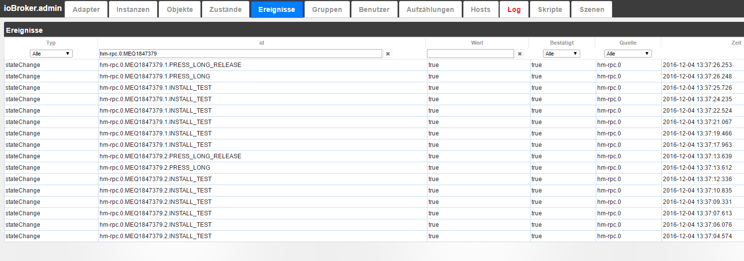

                      smuxus
                      kann es sein, dass PRESS_CONT bei den Funk-Wandtastern (HM-PB-2-WM55-2) nicht getriggert wird? Zumindest ändert sich nichts bei dem Objekt. Daher geht das Script leider auch nicht.
                      Anbei ein Auszug der Ereignisse bei längerem Drücken der oberen und unteren Taste.
                      Danke u. viele Grüße
                        smuxus
                        Ich hab mir noch ein wenig die Ereignisse angeschaut, wenn ich eine Taste des Taster gedrückt halte.
                        Es sieht ganz so aus, als ob immer das Ereignis "INSTALL_TEST" getriggert werden würde, anstatt " PRESS_CONT".
                        Kann das jemand bestätigen?

                            • F Offline
                              F Offline
                              Fitti
                              @smuxus:
                              Kann das jemand bestätigen? `
                              Ich bestätige das ungern - da dadurch ich auch das Problem habe.
                              @ruhr70: Danke erst mal wieder für dein Script weiter oben!
                              Aber was kann man jetzt machen?
                              Das Skript läuft deswegen jetzt nicht, da INSTALL_TEST auch bei einem kurzen Tastendrücker triggert.
                              Ich nutzte eine HM 8 Knal Handfernbedienung. Aber auch via Webmaske geht es nicht.
                              Gibt es denn keinen, der via IOBroker Dimmt?
