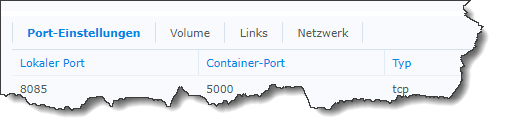

          Ist zwar DSM6 und ein anderer Container (ich betreibe ioBroker im Host-Mode), sollte aber das Prinzip klarmachen:
          Soweit ich weiß verwendet Homekit den TCP-Port 51827.
          Den trägst Du sowohl bei "Lokaler Port" als auch bei "Container-Port" ein.
          Also dort wo Du bereits den Port 8081 gemapped hast.
