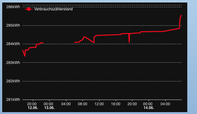

    Ich logge meinen Zählerstand in iobroker per Powerfox Adapter und dem history Adapter.
    Was mich verwundert ist, dass der Graph immer mal wieder Stellen hat, an denen er nach "unten" geht, also der neue Wert weniger ist, als der vorherige Wert 😒
    Bei einem digitalen Stromzähler ist das nicht korrekt, denn hier wird nur in eine Richtung gezählt (neuer Wert = alter Wert + x).
    Kann ich irgendwie im Log-Setting des Zählerwertes festlegen, dass nur dann geloggt wird, wenn der Wert größer ist als Vorherige?

      crunchip
      @maddm klick mal die optimierte Protokollierung deaktivieren an
