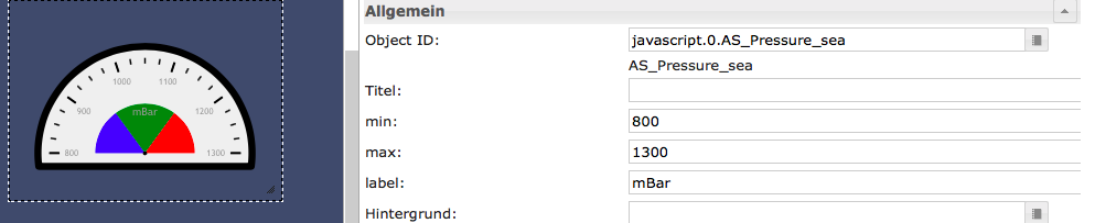

    Ich versuche die MeterGauge zu benutzen, schaffe es aber nicht, dass die einen Wert anzeigt.
    Habe auch schon versucht die Object ID in {} zu setzen, aber ohne Erfolg.
    Edit: Habe meine Fehler gefunden!

      @Marty56:
      Edit: Habe meine Fehler gefunden! `
      Und der war? Habe hier gerade selbe Problem irgendwie [emoji19]
      Send from mobile device
        Marty56
        die ID referenzierte auf eine nicht numerischen Wert, der noch ein nicht sichtbares HTML Steuerzeichen beinhaltete.
