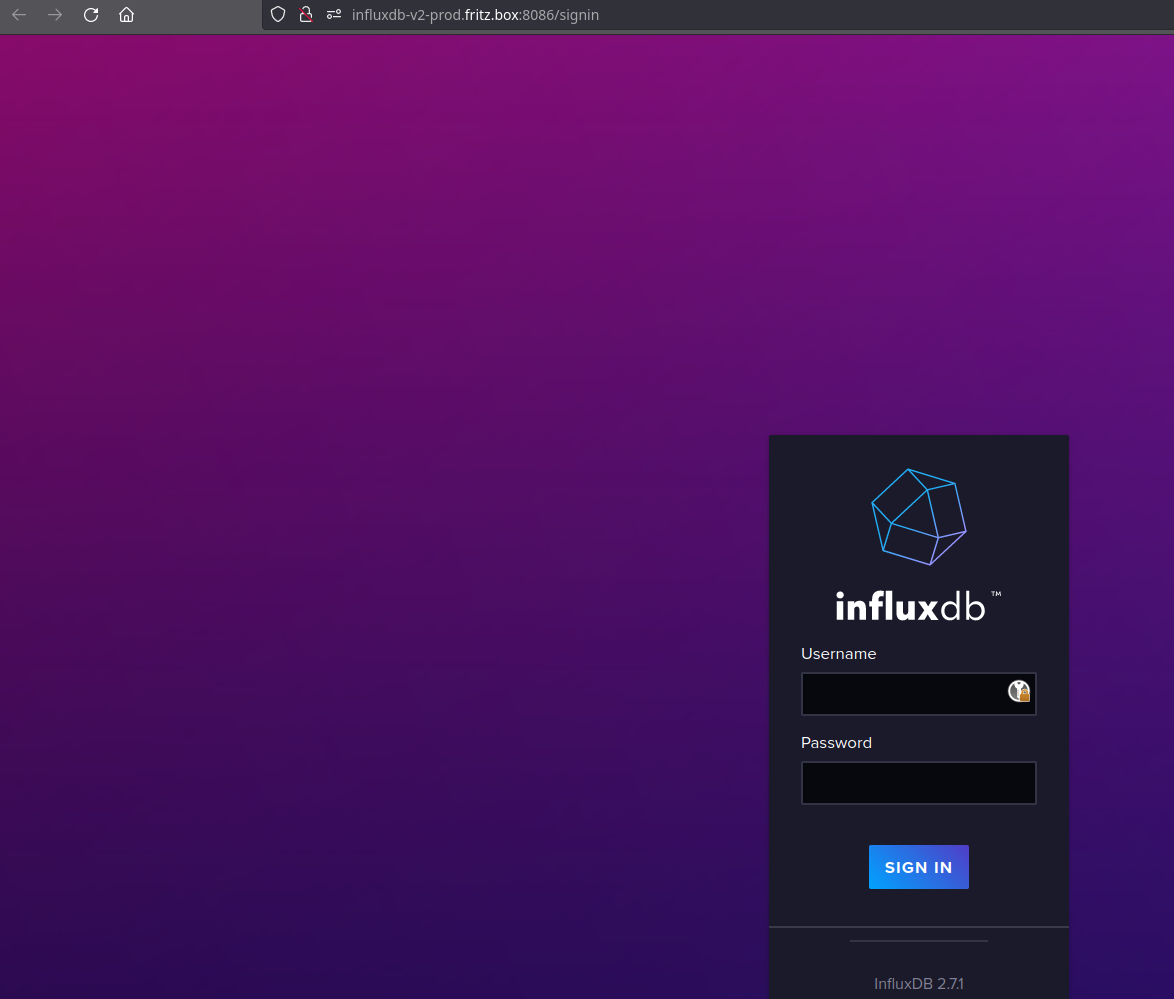

                  Ich hatte vorher influxdb drauf und konnte per browser zugreifen. Das war dann sicher 2.x, oder?
                  Moin,
                  ja, erst mit influxDB >=V2.x wurde durch influx eine WEB-UI eingeführt, die Du unter http://deine.IP.Adresse:8086 erreichst.
                  Bei allen Versionen vor 2.x musste man z.B. chronograf installieren, um Grafisch mit influxDB zu arbeiten.
