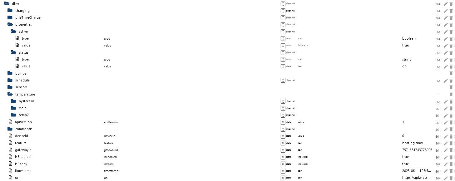

              @nobbiman sagte: fehlt im Verzeichnisbaum unterhalb von Temeperature
              Was gibt es denn so unter "dhw"?
              N 1 Antwort Letzte Antwort

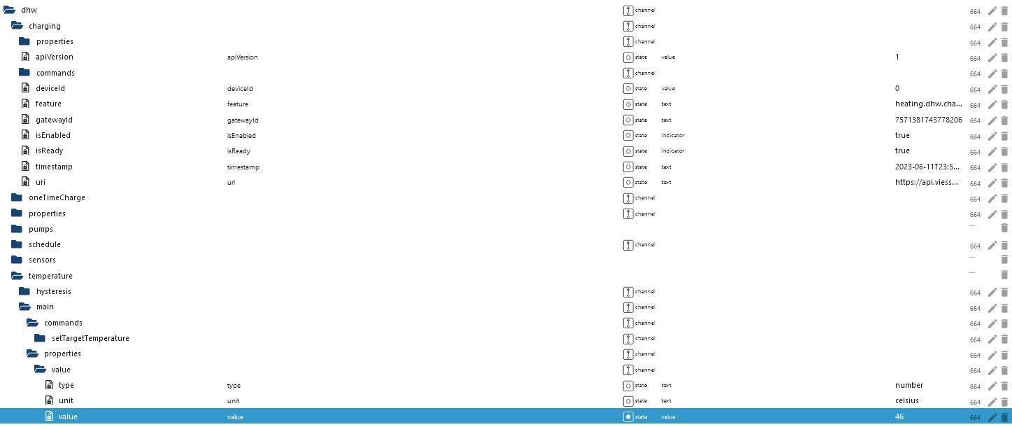

                nobbiman

                  @nobbiman
                  Klappe mal unter "dhw.temperature" noch "main" und "temp2" auf.
                  Was gibt es so unter "dhw.commands"?
