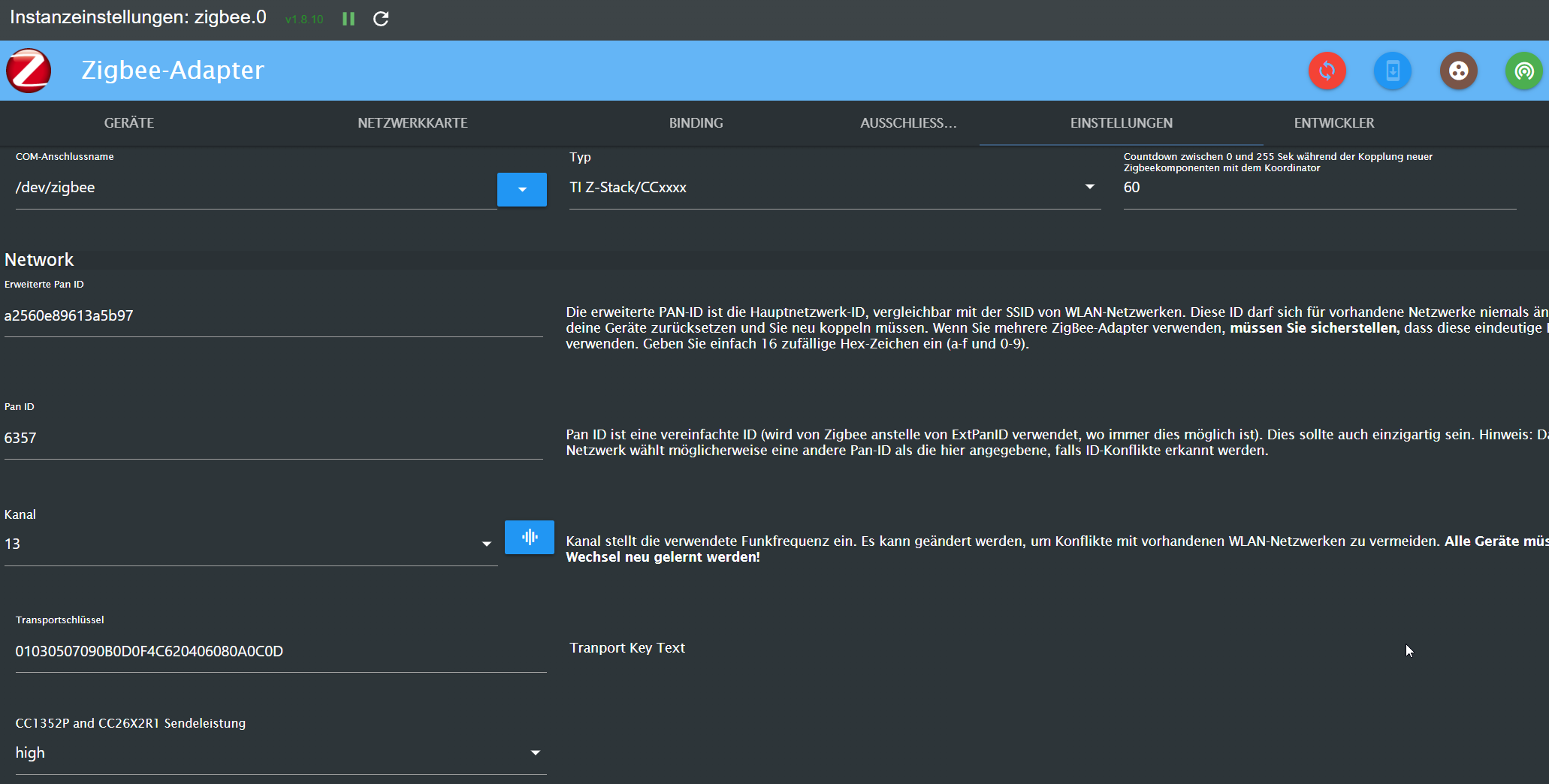

    Hab das Gefühl es hat irgendwas damit zu tun:
    Starting zigbee-herdsman problem : "network commissioning timed out - most likely network with the same panId or extendedPanId already exists nearby"
    Hab die panID und ExtPanId aber jetzt schon 5 mal geändert. Auch den Kanal habe ich immer wider geändert.
    Aber es kommt immer wieder diese Fehlermeldung 🤷‍♂️

        Mit dem Befehl --devices gebe ich das Board anhand der id in den Container und gebe ihm das Alias /dev/zigbee. Mit der ENV Variable USBDEVICES="/dev/zigbee" setzt das startscript die Berechtigung. Das macht er auch alles soweit ich das sehe.
        Wenn ich aber im Zigbee Adapter folgende Einstellungen habe verbindet er sich nicht mit dem Board.
        Vielleicht hat ja jemand eine Idee an was es liegen könnte. 🤷‍♂️

                                Sascha Walzenbach
                                #21
                                Ich hab jetzt mal die Firmware vom DevBoard neu aufgespielt und gleich ein Update gemacht.
                                Jetzt bekomme ich neue Fehlermeldungen.

                                  @sascha-walzenbach sagte in Zigbee Board nicht in docker nutzbar:
                                  PAN ID: configured=3475, adapter=2933
                                  Channel List: configured=13, adapter=18
                                  Müssen übereinstimmen.
                                  Sascha WalzenbachS 1 Antwort Letzte Antwort

                                      #24
                                      @thomas-braun
                                      Hab die ganzen Sachen jetzt so geändert wie es das log von mir will und siehe da es funktioniert 🎉🥳
                                      Lösung war also: Update der Firmware das DevBoards und dann die IDs so einstellen wie es das log will.
                                      Ich danke euch vielmals für eure Hilfe.
