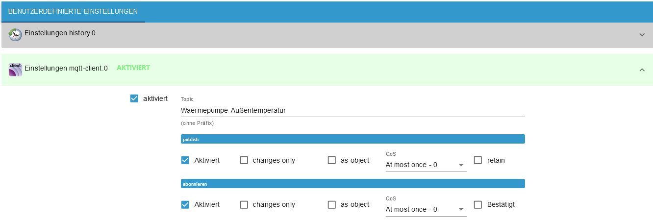

                      mickym
                      @nobbiman ja du installiert den mqtt-Client Adapter und in dem Adapter konfigurierst Du die Verbindung zu Deinem mqtt Broker. Neben dem Datenpunkt, den Du publishen möchtest drückst du auf das Zahnrad und konfigurierst unter welchem Topic Du den Datenpunkt veröffentlichen willst.

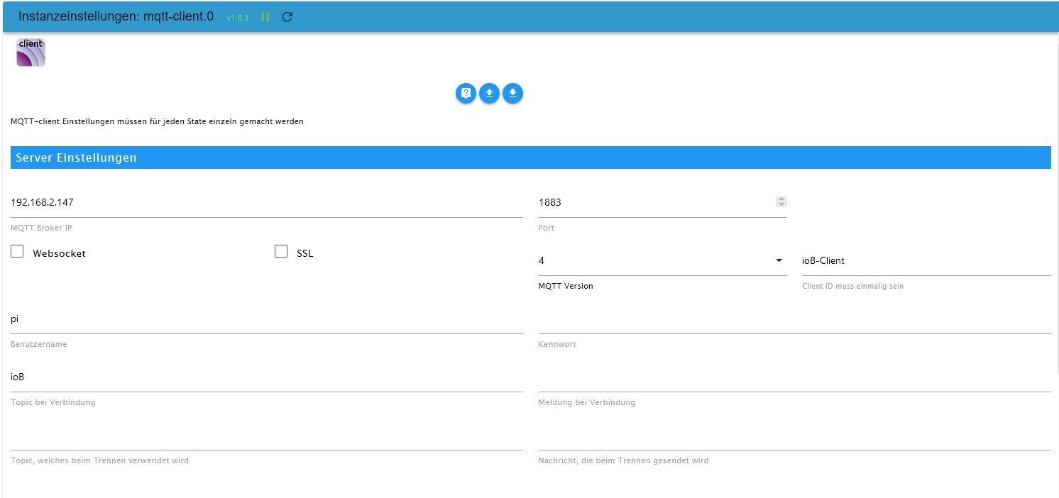

                        @mickym Das sieht ja schon mal sehr vielversprechend aus. Die Einstellung über das Zahnrad hat funktioniert, allerdings will mein MQTT-Client sich noch nicht mit dem MQTT-Server verbinden.
                        Was fehlt da in der Einstellungsmaske - ihr seht, viel Ahnung habe ich nicht, aber mit eurer Hilfe habe ich nun bereits einen großen Schritt zur Umsetzung gemacht!MQTT-Client.JPG
                        HomoranH mickymM 2 Antworten Letzte Antwort
                        • N nobbiman
                          @nobbiman sagte in Daten von IO nach FHEM exportieren:
                          mqtt mit Credentials aufgesetzt?
                          user = pi?
                          kein Kennwort?
                          N 1 Antwort Letzte Antwort

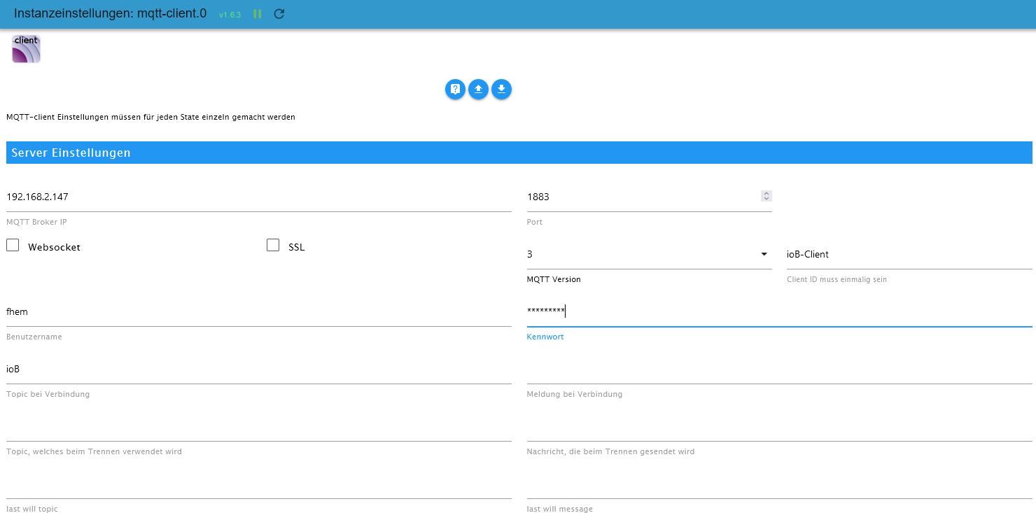

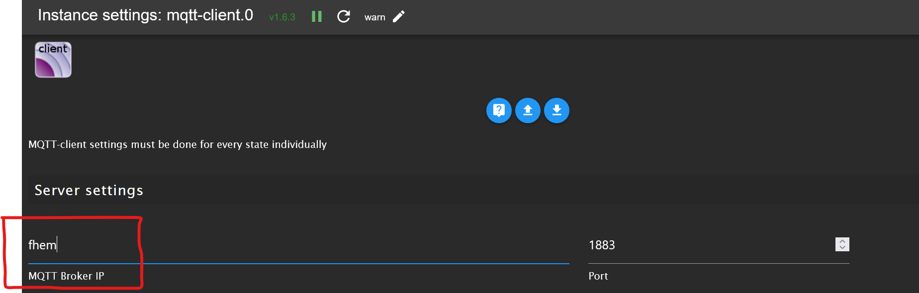

                                schrieb am zuletzt editiert von nobbiman
                                mqtt-client.0 vers. 1.6.3
                                LOG: client error: Error: getaddrinfo ENOTFOUND pi
                                Sieht ja nach falschen "Credentials" 👍 (Einwahldaten zum Broker) aus, hab aber erst vor ein paar Tagen einen anderen Client (WebCam) mit den gleichen Einstellungen installiert, und der liefert munter Daten!?

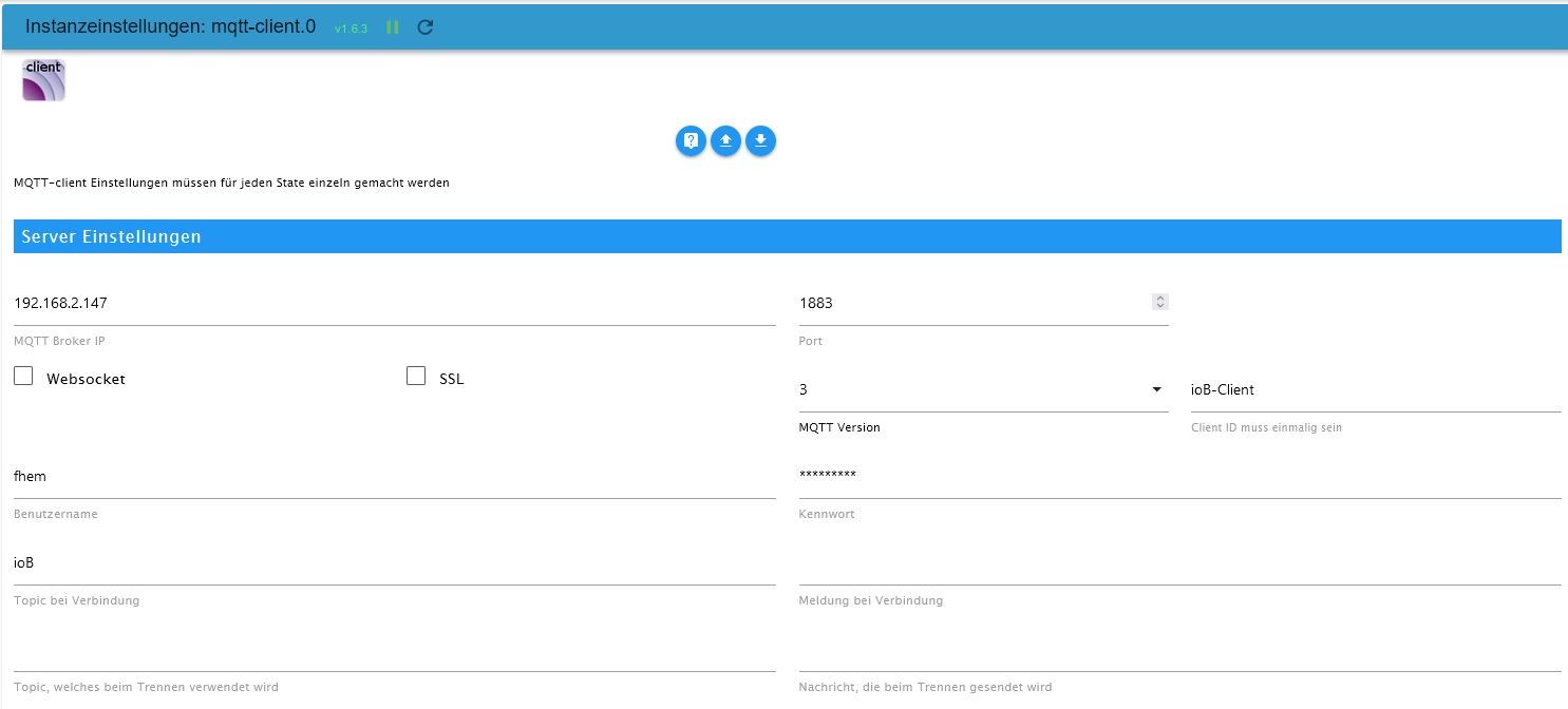

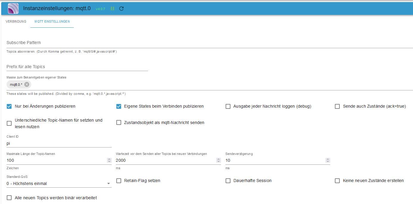

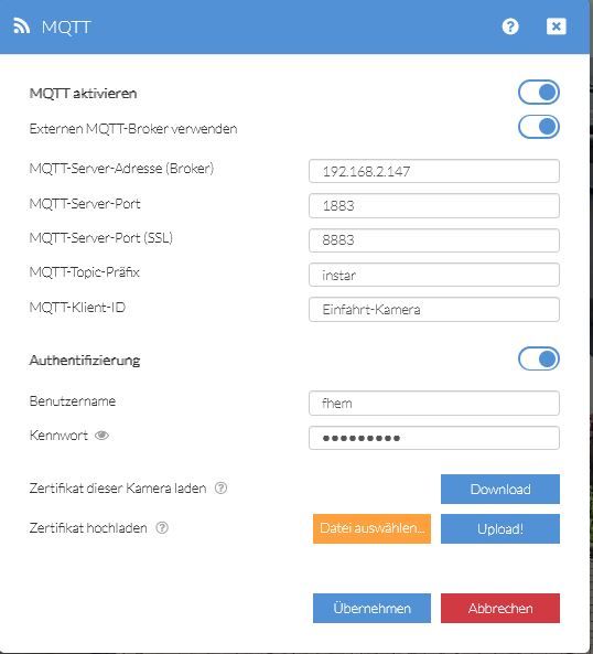

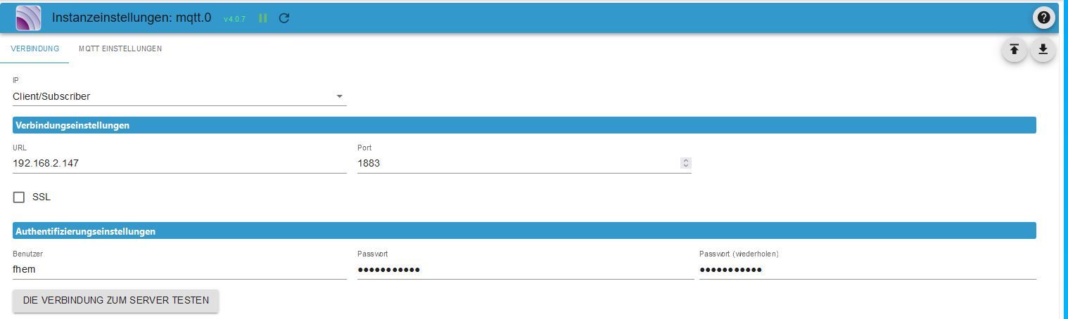

                                    @mickym Irgendwie läuft hier etwas quer und ich verstehe die Zusammenhänge nicht.
                                    Ich darf mal erläutern:
                                    Ich habe 2 RasPis, Nr. 1 für FHEM (IP ...147), Nr. 2 für ioBroker (IP ...157)
                                    Der MQTT-Broker läuft auf Nr. 1, IP-Adresse ....147, Port 1883
                                    Auf Nr. 2 habe ich zwei Adapter installiert: MQTT und MQTT-Client
                                    Einstellungen beim MQTT-Adapter
                                    In meinem Netz läuft eine Webcam in der ich testweise die MQTT-Einstellungen wie auf beiliegendem Screenshot aktiviert habe - die Daten laufen munter rüber zum MQTT-Server auf RasPi Nr. 1.
                                    Einstellungen beim MQTT-Client-Adapter
                                    Der MQTT-Adapter zeigt grün an, der MQTT-Client-Adapter zeigt gelb an, also keine Verbindung.
                                    Wenn ich nun z.B. an Viessmannapi-Datenpunkt das Zahnrad anklicke, kann ich wie zuvor von euch beschrieben, den Wert des Datenpunktes "übermitteln", in dem ich den Adapter MQTT-Client anklicke
                                    Alle abgebildeten Passworte sind gleich!
                                    Der Wert kommt aber nur unter "Objekte" im MQTT-Verzeichnisbaum an, nicht aber Im Verzeichnisbaum MQTT-Client und natürlich schon gar nicht in FHEM wegen fehlender Verbindung.
                                    Ich versteh nicht, warum ich 2 Adapter installieren muss (MQTT und MQTT-Client), MQTT-Client ist wohl nötig, da nur er in den "Zahnradeinstellungen" erscheint.
                                    Ich hoffe, ich habe alle wichtigen Informationen geliefert und hoffe natürlich auch, ihr helft mir, den nächsten Schritt zu tun!

                                      • N nobbiman

                                          nobbiman
                                          @homoran Weil ich anfangs nur den MQTT-Adapter installiert hatte und die Datenübertragung zum MQTT-Broker so funktionierte.
                                          Als ich dann in dieser Diskussion darauf hingewiesen wurde, dass am Datenpunkt der Wert über das Zahnradsymbol für MQTT zu aktivieren ist, stellte ich fest, dass dort kein Adapter zur Auswahl stand. Erst nach der Installation des MQTT-Client-Adapters war das möglich, so hatte ich es oben beschrieben
