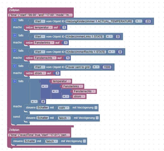

      Guten Tag.
      Zur Erklärung:
      Ich möchte ein Klimagerät mit Pv Überschuss und mehreren Bedingungen steuern.
      Es soll geprüft werden, ob die Temperatur zu hoch ist, die Fenster zu sind und ob Überschuss vorhanden ist.
      Das Script lasse ich nach Zeitplan alle 30 Minuten laufen und steuert ein Shelly Plug s.
      Ich habe dazu mit Variablen gearbeitet, die ich dann zusammenzähle.
      Könnte sich das bitte jemand anschauen, ob das so funktionieren wird?
      Vielen Dank.
      • paul53
        paul53 @bakerman23 last edited by paul53
        @bakerman23 sagte: Zeitplan alle 30 Minuten
        Dann werden sehr zufällige Werte des PV-Überschusses ausgewertet!
        Wenn der Überschuss (Einspeisung) verwendet wird, muss eine Hysterese vorgesehen werden, die etwas größer ist als die Leistungsaufnahme des Klimagerätes.
        Variablen verwendet man immer dann, wenn ein Datenpunktwert mehr als einmal ausgewertet wird.
        • B
          bakerman23 @paul53 last edited by
          @paul53 Das ist mir schon bewusst. Es wird aber noch eine Wallbox und eine Poolpumpe mit Überschuss angesteuert.
          D.h. das Klimagät soll wirklich nur laufen, wenn dann noch Strom über ist. Den Interwall könnte man auch noch verkürzen.
          Mir ging es eher um das zusammenrechnen der Variablen, da das Neuland für mich ist.
          • paul53
            @bakerman23 sagte: zusammenrechnen der Variablen
            Wenn sie bei erfüllter Bedingung auf 1 gesetzt werden, müsse sie bei nicht erfüllter Bedingung auf 0 gesetzt werden, damit die Addition zum richtigen Ergebnis führt. Anstelle der Addition macht man üblicherweise eine UND-Verknüpfung der Bedingungen.
            Vorschlag:

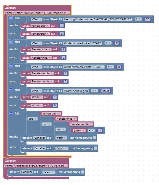

            • B
              @paul53 Stimmt, das auf Null setzen habe ich einfach vergessen.
              Also so?
              B paul53 2 Replies Last reply Reply Quote 0
              • B
                bakerman23 @bakerman23 last edited by
                Ich habe das Bild zu spät gesehen. Sieht kompliziert aus. Muss ich mir bei gelegenheit mal anschauen.
                Würde meine Variante auch funktionieren?

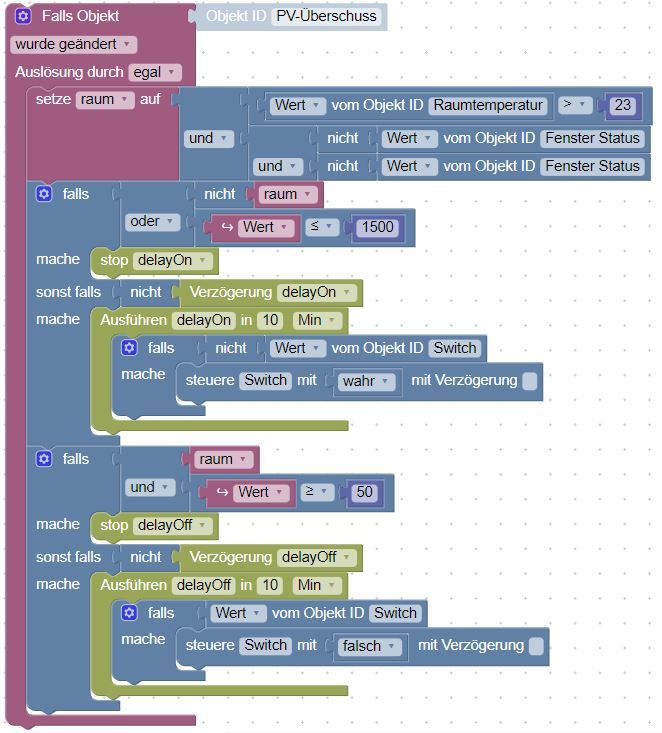

                • paul53
                  @bakerman23 sagte: Also so?
                  Ja, aber viel zu kompliziert. Einfach so (funktioniert identisch):
                  @bakerman23 sagte in Pv Überschuss mit vielen Bedingungen:
                  Es fehlt eine Hysterese.

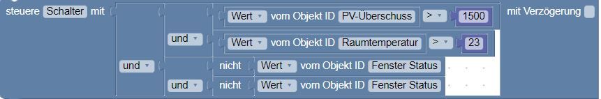

                    • paul53
                      @bakerman23 sagte: Ich verstehe leider nicht, was der Block macht.
                      Er steuert den Schalter mit dem Ergebnis der UND-Verknüpfung, also schaltet nur ein, wenn alle 4 Bedingungen erfüllt sind (RT > 23 °C, Überschuss > 1500 W und beide Fenster geschlossen).
