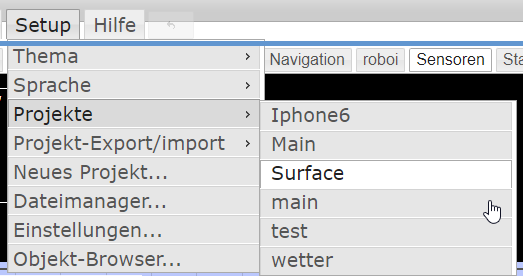

    @glasfaser
    Das funktioniert.
    Es funktionieren alle Projekte bis auf das "main" und das war das was ich verwendet habe.

    @nwh sagte in Vis keine Verbindung:
    .... und darauf wollte ich hinaus !
    Also liegt ein defekt im Projekt / in einer View vor .
    Kannst du dich vielleicht erinnern , was deine letzte Änderung war !
    Gruppierung oder ein Widget kopiert oder ..

      @glasfaser
      ja kann ich mich, ich wollte eine Gruppe editieren.

        @nwh
        Und da ist schon der Fehler gefunden , es gibt auch ein Issues dazu .
        Du kannst in der View gehen wo sich das Widget sich befindet und es löschen .
        siehe hier :
        https://forum.iobroker.net/post/680090

          @glasfaser
          Ok, ich finde das Widget nicht was das Problem verursacht nicht.
          Wie könnte ich den da noch drauf kommen was ich da rausch löschen müsste.
            @glasfaser
            Jetzt kommt eine allgemeine Frage ... hat du ein Backup davon !?

              @glasfaser du meinst mit dem Backitup Adapter?
              Ja das hätte ich.
                Den Inhalt von der View ( Seite x ) löschen in der json
                  Ja das hätte ich.
                  dann hole es aus dem Backup raus ...
                  lösche das defekt json mit dem Dateimanager im Projekt und lade es aus dem Backup über den Dateimanager wieder hoch .

                    @glasfaser
                    Perfekt das hat geklappt, nun funktioniert es wieder.
                    Vielen Dank.
                    Das Gruppieren von Widget mache ich nun nicht mehr, das macht mir nur Probleme.
