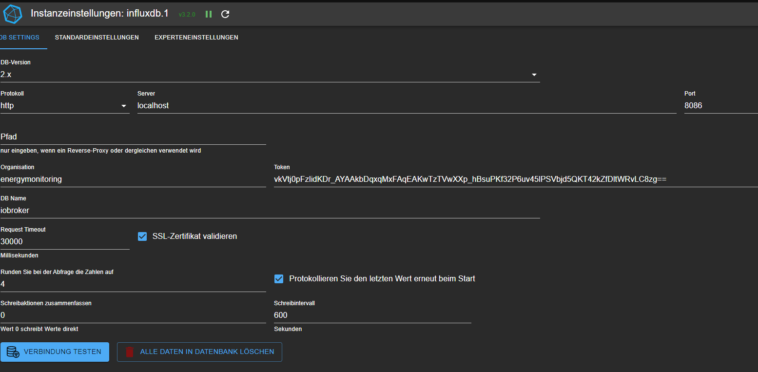

      Vorab sollte ich vllt erwähnen das mich eher weniger gut mit der Thematik auskenne. Nachdem ich influx installiert habe und über localhost darauf zugreifen konnte wollte ich das ganze mit iobroker 'verbinden'
      mit dem influx adapter innerhalt iobroker. Nachdem ich alle Settings gemacht habe und 'Verbindung testen' machen wollte bekam ich nur den fehler: Error: connect ECONNREFUSED 127.0.0.1:8086
      Hier seht Ihr noch die Einstellungen, ich hoffe die helfen.
      Was könnte die Ursache sein?

        @kaile45 wo läuft iobroker bzw influx, auf dem selben Gerät? geb mal die IP Adresse anstatt localhost ein
        • K
          kaile45 @crunchip last edited by
          @crunchip influx läuft lokal unter windows, hat jetzt geklappt danke!
