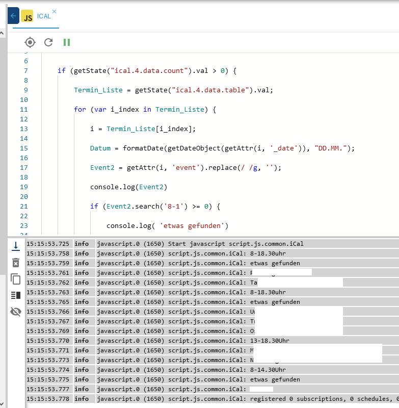

              • T Offline
                TT-Tom
                schrieb am zuletzt editiert von TT-Tom
                @dr-pie
                probiere mal das hier, musst nur in Zeile 3 und 4 deine ical-Datenpunkte anpassen und in Zeile 10 den Suchstring
                var Termin_Liste, i, Datum, Event2;
                    if (getState("ical.0.data.count").val > 0) {
                        Termin_Liste = getState("ical.0.data.table").val;
                        for (var i_index in Termin_Liste) {
                            i = Termin_Liste[i_index];
                            Datum = formatDate(getDateObject(getAttr(i, '_date')), "DD.MM.");
                            Event2 = getAttr(i, 'event').replace(/ /g, '');
                            console.log(Event2)
                            if (Event2.search('8-19') >= 0) {
                                console.log( 'etwas gefunden')
                Gruß Tom
                Public Transport
                NSPanel Adapter Wiki
                Dr.PieD 1 Antwort Letzte Antwort
                • T TT-Tom
                  @dr-pie
                              console.log(Event2)
                  Dr.PieD Offline
                  Dr.PieD Offline
                  Dr.Pie
                  @tt-tom Danke für deine Mühe ... aber was muss ich damit machen ?
                  T 1 Antwort Letzte Antwort
                  • Dr.PieD Dr.Pie
                    TT-Tom
                    @dr-pie
                    Als JS-Script im JavaScript Adapter anlegen. Und die beiden Datenpunkte ggf. anpassen.
                    Wenn der String „8-19“ in dem Event vorkommt, sollte eine Meldung im log stehen.
                    Gruß Tom
                    Public Transport
                    • T TT-Tom
                      @dr-pie
                      Dr.PieD Offline
                      Dr.PieD Offline
                      Dr.Pie
                      schrieb am zuletzt editiert von Dr.Pie
                      @tt-tom Das scheint zu funktionieren.

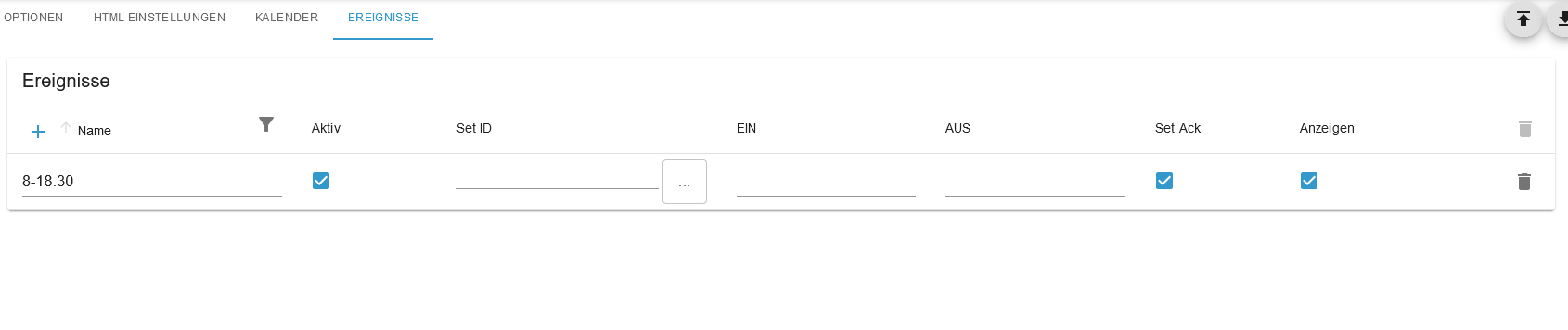

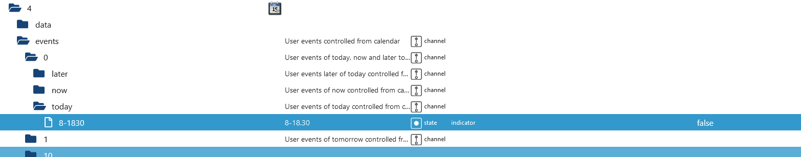

                      • Dr.PieD Dr.Pie
                        Dr.PieD Offline
                        Dr.PieD Offline
                        Dr.Pie
                        @dr-pie Werden da keine Satzzeichen erkannt ???
                        Im Kalender steht 8-18.30
                        Im Event steht 8-18.30
                        Aber in dem Objekt steht 8-1830 false drin ...
                        Ja ist klar weil er 8-1830 nichts finden kann ... aber er soll danach gar nicht suchen.
                        Muss ich das verstehen ???
                        • Dr.PieD Dr.Pie
                          Dr.PieD Offline
                          Dr.PieD Offline
                          Dr.Pie
                          Ok ... Fehler gefunden 😊

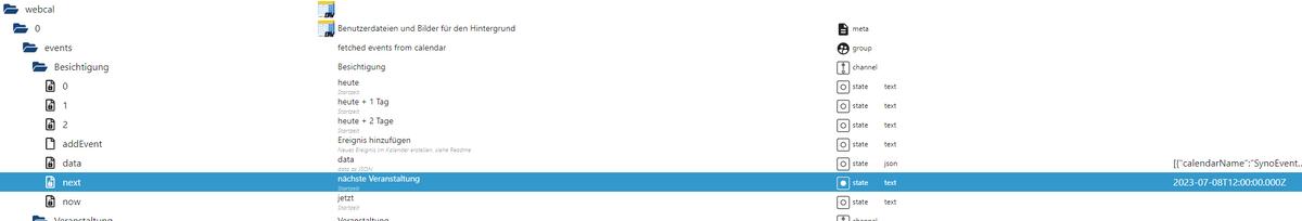

                            sunny9999
                            schrieb am zuletzt editiert von sunny9999
                            Hi all...
                            ich kämpfe auch mit den Datenpunkten im ICAL und auch im Webcal....ist eigentlich egal, bei beiden komm ich nicht weiter....
                            Im webcal steht im Feld "Next" ein Datum mit Uhrzeit im Format "2023-07-08T12:00:00.000Z" drin
                            Ich möchte nun an genau dieser Uhrzeit per Script eine Aktion ausführen wo eine bestimmte Aktion ausgeführt wird....am besten mit Blockly....
                            Mir fehlt komplett der Ansatz das Datum und die Uhrzeit aus diesem Wert zu "extrahieren" und hiermit eine Aktion auszuführen....
                            Vielleicht bringt mich jemand auf die richtige Spur oder hat sogar ein Beispiel
                            Vielen Dank
                            Grüße
                            Sunny

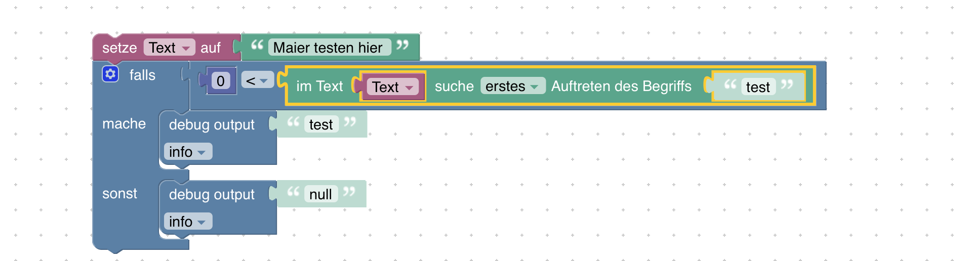

                                    sunny9999
                                    Top Danke für den Hinweis Leute...funktioniert soweit fast alles.....
                                    wo ich grad noch hänge ist das er den Auslöse Begriff nicht unscharf sucht im Json.....
                                    Also im Kalender steht zum Beispiel "Maier Test Termin" und ich will das er auf den Begriff "Test" reagiert......
                                    Der Search-String im Blockly kann man aber nicht auf "unscharf" stellen....

                                      @sunny9999
                                       <variables>
                                         <variable id=":Yu+#(Vu.a*RlFoRRg8`">Text</variable>
                                       </variables>
                                       <block type="variables_set" id="5u1;sT~!aKFX=bNR!b|^" x="163" y="413">
                                         <field name="VAR" id=":Yu+#(Vu.a*RlFoRRg8`">Text</field>
                                         <value name="VALUE">
                                           <block type="text" id="iS0j~s%R@YA(wAM#%MI[">
                                             <field name="TEXT">Maier testen hier</field>
                                           </block>
                                         </value>
                                         <next>
                                           <block type="controls_if" id="TAuERCK)^W/%[}j[3Iwi">
                                             <value name="IF0">
                                               <block type="logic_compare" id="Kj5|CCqsY~XIT|G+,#,b">
                                                 <field name="OP">LT</field>
                                                 <value name="A">
                                                   <block type="math_number" id="1n[2r#EZqGeW-,j,m7a#">
                                                     <field name="NUM">0</field>
                                                   </block>
                                                 </value>
                                                 <value name="B">
                                                   <block type="text_indexOf" id="_aAa6l*R)vBeY[`@pPT{">
                                                     <field name="END">FIRST</field>
                                                       <block type="variables_get" id="oX~Uhp!Uh6}pxE!2]X9r">
                                                       </block>
                                                     </value>
                                                     <value name="FIND">
                                                       <shadow type="text" id="LhjnbjHtmzVa[6n*lq39">
                                                       </shadow>
                                                     </value>
                                                   </block>
                                                 </value>
                                               </block>
                                             </value>
                                             <statement name="DO0">
                                               <block type="debug" id="D(4IYTV;Ox[Fd+`WtAzx">
                                                 <value name="TEXT">
                                                   <shadow type="text" id="adxY!}n2k7c$ShRDL%Dw">
                                                   </shadow>
                                                 </value>
                                               </block>
                                             </statement>
                                             <statement name="ELSE">
                                               <block type="debug" id=";^YV`t9I-GwaP!=eT%cb">
                                                 <value name="TEXT">
                                                   <shadow type="text" id="lA2-kMYGwhecSq=SE7;u">
                                                     <field name="TEXT">null</field>
                                                   </shadow>
                                                 </value>
                                               </block>
                                             </statement>
                                           </block>
                                         </next>
                                       </block>
                                      </xml>
                                      das sollte funktionieren, wird aber auf Groß / Kleinschreibung geachtet.
