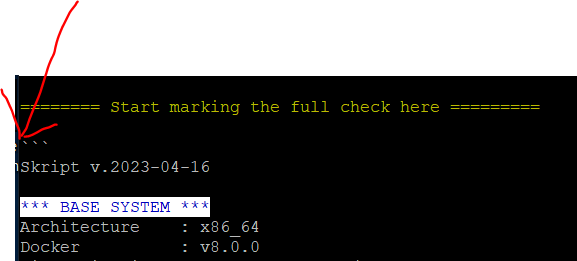

        • Glasfaser
          Glasfaser @Lollo last edited by
          @lollo sagte in stable Adapterupdates:
          @thomas-braun hab das mal vor Jahren nach einem Video gemacht
          Ubuntu 20.04.6 LTS
          Die Version ist doch nicht vor ein paar Jahren ...
          OK zum Thema .. es wird dir doch alles angezeigt . was soll denn fehlen !?

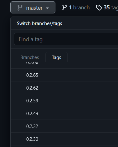

            • crunchip
              crunchip Forum Testing Most Active @Lollo last edited by
              @lollo hab jetzt nicht alle Versionen durchgesehen, aber aktuell gibt es nun mal weniger updates, kann also gut möglich sein, das ne Zeitlang mal nichts gibt
