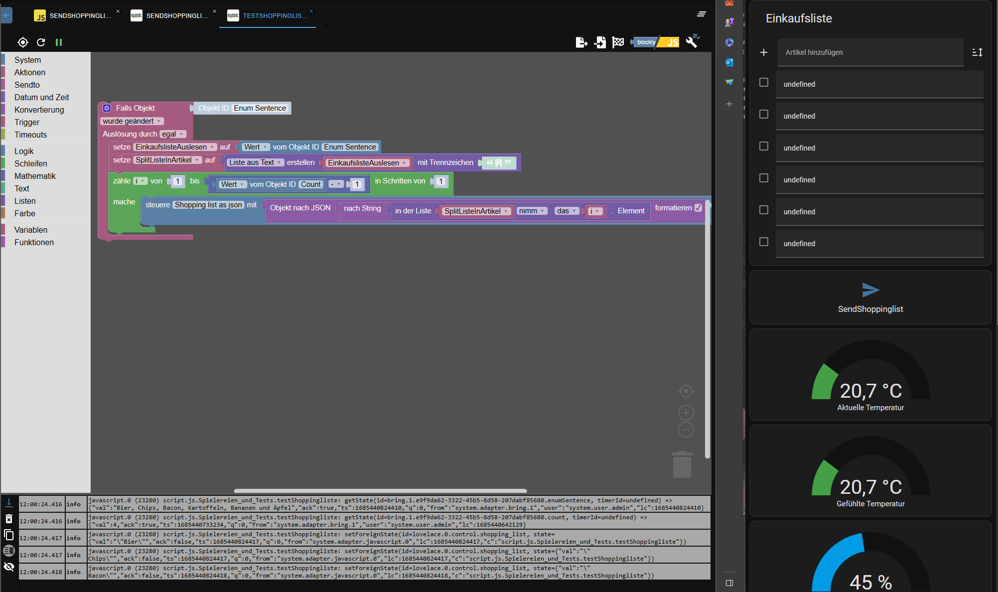

    Moinmoin,
    ich versuche meine Bring einkaufsliste in die Lovelace Visu zu übertragen, leider werden alle Artilkel als undefined übertragen.
    Ich vermute das liegt an der Json Konvertierung, komme aber nicht voran.
    Das Programm ist in Blockly geschrieben.
    Vielleicht hatte jemand mal ein ähnliches Problem und kann mir helfen, über die Suche habe ich nichts gefunden.
    bin über jeden Rat dankbar
    Grüßle
    Timo

    fAz3rs adventuresF 1 Antwort Letzte Antwort
    • fAz3rs adventuresF fAz3rs adventures
      Moinmoin,
      Grüßle
      Timo

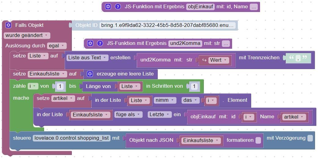

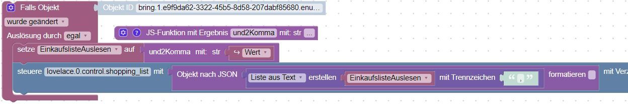

        @faz3rs-adventures
        Wie soll die "Shopping list as json" aussehen?
        Wenn es ein Json-Array sein soll, dann könnte es so funktionieren:
        Inhalt der JS-Funktion und2Komma(str):
        return str.replace(' und', ',');
        EDIT: Laut Doku zu Lovelace muss die Einkaufsliste Objekte mit den Attributen "name", "id" und "complete" enthalten. Das Objekt kann mit folgender JS-Funktion objEinkauf(id, Name) erstellt werden:
        return {
            complete: false
        Das zugehörige Blockly:
        fAz3rs adventuresF 2 Antworten Letzte Antwort
          @faz3rs-adventures
          return {
              complete: false
          fAz3rs adventuresF Offline
          fAz3rs adventures
          @paul53 vermutlich ist der Fehler dass ich probiert habe nur den name zu übertragen
          Ich werde versuchen mit dem blockly Vorschlag zu arbeiten.
          Danke schonmal
            @faz3rs-adventures
            return {
                complete: false

            @paul53 vielleicht kannst du mir noch einen Anstoß geben
            ich bekomme jetzt beim ersetzten von dem und durch ein Komme einen Type Error (TypeError: und2Komma(...).split is not a function)
            habe es auch einmal umgeschrieben und den neuen string in eine eigene variable geschrieben und diese geturnt aber derselbe Fehler
            (bin in JS ganz frisch unterwegs)
              @faz3rs-adventures
              Habe es mal getestet: Man benötigt offenbar eine Zwischenvariable:
                @faz3rs-adventures
