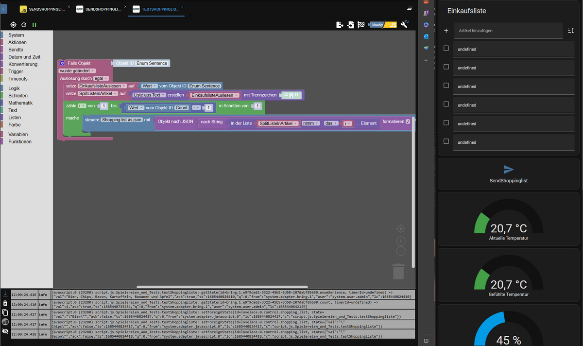

    Moinmoin,
    ich versuche meine Bring einkaufsliste in die Lovelace Visu zu ĂŒbertragen, leider werden alle Artilkel als undefined ĂŒbertragen.
    Ich vermute das liegt an der Json Konvertierung, komme aber nicht voran.
    Das Programm ist in Blockly geschrieben.
    Vielleicht hatte jemand mal ein Ă€hnliches Problem und kann mir helfen, ĂŒber die Suche habe ich nichts gefunden.
    bin ĂŒber jeden Rat dankbar
    GrĂŒĂŸle
    Timo
    Blockly:

    Log:
    30.5.2023, 12:08:00.150	[info ]: javascript.0 (23280) script.js.Spielereien_und_Tests.testShoppingliste: getState(id=bring.1.e9f9da62-3322-45b5-8d58-207dabf85680.enumSentence, timerId=undefined) => {"val":"Bier, Chips, Bacon, Holzkohle, Kartoffeln, Bananen, Brot, Äpfel, Butter und BBQ Sauce","ack":true,"ts":1685441280144,"q":0,"from":"system.adapter.bring.1","user":"system.user.admin","lc":1685441280144}
    30.5.2023, 12:08:00.151	[info ]: javascript.0 (23280) script.js.Spielereien_und_Tests.testShoppingliste: getState(id=bring.1.e9f9da62-3322-45b5-8d58-207dabf85680.count, timerId=undefined) => {"val":9,"ack":true,"ts":1685441188961,"q":0,"from":"system.adapter.bring.1","user":"system.user.admin","lc":1685441097853}
    30.5.2023, 12:08:00.152	[info ]: javascript.0 (23280) script.js.Spielereien_und_Tests.testShoppingliste: setForeignState(id=lovelace.0.control.shopping_list, state={"val":"\"Bier\"","ack":false,"ts":1685441280152,"q":0,"from":"system.adapter.javascript.0","lc":1685441280152,"c":"script.js.Spielereien_und_Tests.testShoppingliste"})
    30.5.2023, 12:08:00.153	[info ]: javascript.0 (23280) script.js.Spielereien_und_Tests.testShoppingliste: setForeignState(id=lovelace.0.control.shopping_list, state={"val":"\" Chips\"","ack":false,"ts":1685441280153,"q":0,"from":"system.adapter.javascript.0","lc":1685441280153,"c":"script.js.Spielereien_und_Tests.testShoppingliste"})
    30.5.2023, 12:08:00.153	[info ]: javascript.0 (23280) script.js.Spielereien_und_Tests.testShoppingliste: setForeignState(id=lovelace.0.control.shopping_list, state={"val":"\" Bacon\"","ack":false,"ts":1685441280153,"q":0,"from":"system.adapter.javascript.0","lc":1685441280153,"c":"script.js.Spielereien_und_Tests.testShoppingliste"})
    30.5.2023, 12:08:00.154	[info ]: javascript.0 (23280) script.js.Spielereien_und_Tests.testShoppingliste: setForeignState(id=lovelace.0.control.shopping_list, state={"val":"\" Holzkohle\"","ack":false,"ts":1685441280154,"q":0,"from":"system.adapter.javascript.0","lc":1685441280154,"c":"script.js.Spielereien_und_Tests.testShoppingliste"})
    30.5.2023, 12:08:00.155	[info ]: javascript.0 (23280) script.js.Spielereien_und_Tests.testShoppingliste: setForeignState(id=lovelace.0.control.shopping_list, state={"val":"\" Kartoffeln\"","ack":false,"ts":1685441280155,"q":0,"from":"system.adapter.javascript.0","lc":1685441280155,"c":"script.js.Spielereien_und_Tests.testShoppingliste"})
    30.5.2023, 12:08:00.155	[info ]: javascript.0 (23280) script.js.Spielereien_und_Tests.testShoppingliste: setForeignState(id=lovelace.0.control.shopping_list, state={"val":"\" Bananen\"","ack":false,"ts":1685441280155,"q":0,"from":"system.adapter.javascript.0","lc":1685441280155,"c":"script.js.Spielereien_und_Tests.testShoppingliste"})
    30.5.2023, 12:08:00.156	[info ]: javascript.0 (23280) script.js.Spielereien_und_Tests.testShoppingliste: setForeignState(id=lovelace.0.control.shopping_list, state={"val":"\" Brot\"","ack":false,"ts":1685441280156,"q":0,"from":"system.adapter.javascript.0","lc":1685441280156,"c":"script.js.Spielereien_und_Tests.testShoppingliste"})
    30.5.2023, 12:08:00.156	[info ]: javascript.0 (23280) script.js.Spielereien_und_Tests.testShoppingliste: setForeignState(id=lovelace.0.control.shopping_list, state={"val":"\" Äpfel\"","ack":false,"ts":1685441280156,"q":0,"from":"system.adapter.javascript.0","lc":1685441280156,"c":"script.js.Spielereien_und_Tests.testShoppingliste"})![SendShoppinglist.PNG](/assets/uploads/files/1685441309576-sendshoppinglist-resized.png)
      • fAz3rs adventuresF fAz3rs adventures
        @faz3rs-adventures
        Wie soll die "Shopping list as json" aussehen?
        Wenn es ein Json-Array sein soll, dann könnte es so funktionieren:
        Inhalt der JS-Funktion und2Komma(str):
        return str.replace(' und', ',');
        EDIT: Laut Doku zu Lovelace muss die Einkaufsliste Objekte mit den Attributen "name", "id" und "complete" enthalten. Das Objekt kann mit folgender JS-Funktion objEinkauf(id, Name) erstellt werden:
        return {

          @faz3rs-adventures
          return {
              complete: false
          Das zugehörige Blockly:
          fAz3rs adventuresF Offline
          fAz3rs adventures
          @paul53 vermutlich ist der Fehler dass ich probiert habe nur den name zu ĂŒbertragen
          Ich werde versuchen mit dem blockly Vorschlag zu arbeiten.
          Danke schonmal
            @faz3rs-adventures
            return {
                complete: false
            fAz3rs adventures

              @faz3rs-adventures
              Habe es mal getestet: Man benötigt offenbar eine Zwischenvariable:
              fAz3rs adventuresF 1 Antwort Letzte Antwort
                @faz3rs-adventures

                fAz3rs adventures
                @paul53 super es funktioniert đŸ‘đŸ»
                Vielen Dank fĂŒr die schnelle Hilfe
