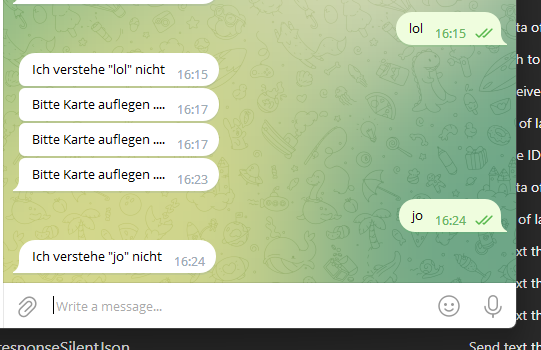

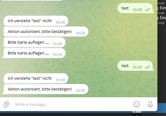

    @bernd-1337 Wenn du die Meldung "bitte Karte auflegen" bekommst und du darauf antwortest, kommt nix an? verstehe ich das Richtig?
    B Offline
    B Offline
    Bernd 1337
    wrote on last edited by
    #24
    @tt-tom habe das als leztes rein geschrieben nachdem ich die karte aufgelegt hatte Screenshot_9.png
    1 Reply Last reply
    • T TT-Tom
      B Offline
      B Offline
      Bernd 1337
      #25

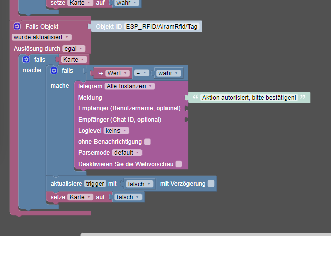

          T 1 Reply Last reply
          • B Bernd 1337

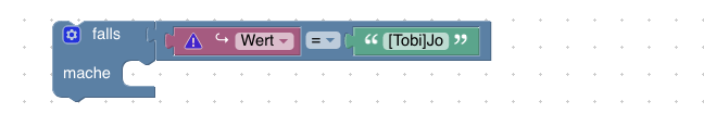

            TT-Tom
            wrote on last edited by TT-Tom
            #28
            oder das was du zurückschreibst, wobei Tobi immer mitkommt
            Gruß Tom

            • T TT-Tom
              B Offline
              B Offline
              Bernd 1337
              #29
