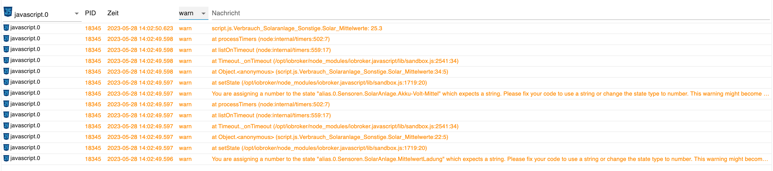

    @homoran der Adapter stellt sich auf Rot und sagt keine Verbindung.
    wie bekomme ich die logs von dem Adapter wenn ich logs download steht da alles drin nur nix zu scripts. Wahrscheinlich bin ich nur zu dusselig ;)
    • B B4unty
      @b4unty sagte in Javascript stürzt ab error log Fragen:
      In Echtzeit:
      iob logs --watch | uniq
      alternativ:
      iob logs | grep javascript.0
      Wobei man beim grep aufpassen muss, das man nicht Meldungen aus dem Zusammenhang reißt.
        weil Abstürze nicht unter Javascript stehen, sondern unter host.
        Deswegen auch
        @thomas-braun sagte in Javascript stürzt ab error log Fragen:
        B 1 Antwort Letzte Antwort

          Danke das steht jetzt diese Information
          2023-05-30 07:14:50.828  - info: host.iobrokerCT stopInstance system.adapter.javascript.0 (force=false, process=true)
          2023-05-30 07:14:50.918  - info: host.iobrokerCT stopInstance system.adapter.javascript.0 send kill signal
          2023-05-30 07:14:51.919  - info: host.iobrokerCT stopInstance system.adapter.javascript.0 killing pid 641
          2023-05-30 07:14:53.983  - info: host.iobrokerCT instance system.adapter.javascript.0 started with pid 16532
          2023-05-30 07:14:55.137  - error: javascript.0 (16532) javascript.0 already running
          2023-05-30 07:14:55.139  - warn: javascript.0 (16532) Terminated (ADAPTER_ALREADY_RUNNING): Without reason
          2023-05-30 07:14:55.696  - error: host.iobrokerCT instance system.adapter.javascript.0 terminated with code 7 (ADAPTER_ALREADY_RUNNING)
          2023-05-30 07:14:55.696  - info: host.iobrokerCT Restart adapter system.adapter.javascript.0 because enabled
          2023-05-30 07:15:25.678  - info: host.iobrokerCT "system.adapter.javascript.0" disabled
          2023-05-30 07:15:27.432  - error: javascript.0 (16558) adapter disabled
          2023-05-30 07:15:27.479  - warn: javascript.0 (16558) Terminated (NO_ADAPTER_CONFIG_FOUND): Without reason
          2023-05-30 07:15:28.038  - error: host.iobrokerCT instance system.adapter.javascript.0 terminated with code 3 (NO_ADAPTER_CONFIG_FOUND)
          2023-05-30 07:15:28.038  - info: host.iobrokerCT Do not restart adapter system.adapter.javascript.0 because disabled or deleted
          2023-05-30 07:15:29.695  - info: host.iobrokerCT "system.adapter.javascript.0" enabled
          2023-05-30 07:15:29.834  - info: host.iobrokerCT instance system.adapter.javascript.0 started with pid 16569
          2023-05-30 07:15:31.281  - info: javascript.0 (16569) starting. Version 6.1.4 in /opt/iobroker/node_modules/iobroker.javascript, node: v16.19.1, js-controller: 4.0.24
          2023-05-30 07:15:32.063  - info: javascript.0 (16569) requesting all states
          2023-05-30 07:15:32.063  - info: javascript.0 (16569) requesting all objects
          2023-05-30 07:15:32.841  - info: javascript.0 (16569) received all objects
          2023-05-30 07:15:33.808  - info: javascript.0 (16569) received all states
          2023-05-30 07:16:19.949  - info: host.iobrokerCT instance system.adapter.javascript.0 started with pid 16601
          2023-05-30 07:16:19.962  - warn: javascript.0 (16569) Got terminate signal. Checking desired PID: 16601 vs own PID 16569
          2023-05-30 07:16:20.492  - error: host.iobrokerCT instance system.adapter.javascript.0 terminated by request of the instance itself and will not be restarted, before user restarts it.
          2023-05-30 07:16:20.493  - info: host.iobrokerCT Do not restart adapter system.adapter.javascript.0 because desired by instance
          2023-05-30 07:16:21.370  - info: javascript.0 (16601) starting. Version 6.1.4 in /opt/iobroker/node_modules/iobroker.javascript, node: v16.19.1, js-controller: 4.0.24
          2023-05-30 07:16:22.139  - info: javascript.0 (16601) requesting all states
          2023-05-30 07:16:22.139  - info: javascript.0 (16601) requesting all objects
          2023-05-30 07:16:22.779  - info: javascript.0 (16601) received all objects
          2023-05-30 07:16:23.520  - info: javascript.0 (16601) received all states
          Wenn ich das log richtig verstehe steht da nichts zu dem warum die Instanz nicht läuft. den es sind Einträge aus Script im log. Und die vorhandene Einträge müssten sein wo ich den Adapter dummer weise neu gestartet habe.

            TT-Tom
            @b4unty
            Hast du den mal alle Scripts angehalten und dann die Instanz gestartet? Laufen unter global den auch Scripts?
              Wie sieht die Konfiguration denn aus?
              Und bring dein nodejs auf die empfohlene Version 18.

                @thomas-braun Aktuell schaut es so aus Instanz rot
                2023-05-30 14:52:54.644  - info: javascript.0 (530) script.js.Verbrauch_Solaranlage_Sonstige.Leistung_Anpassung: Auslöser Solaranpassung
                2023-05-30 14:52:54.645  - info: javascript.0 (530) script.js.Verbrauch_Solaranlage_Sonstige.Leistung_Anpassung: 980 NEIN
                2023-05-30 14:52:54.645  - info: javascript.0 (530) script.js.Verbrauch_Solaranlage_Sonstige.Leistung_Anpassung: 630 NEIN
                2023-05-30 14:52:54.645  - info: javascript.0 (530) script.js.Verbrauch_Solaranlage_Sonstige.Leistung_Anpassung: 440 JA
                2023-05-30 14:52:54.645  - info: javascript.0 (530) script.js.Verbrauch_Solaranlage_Sonstige.Leistung_Anpassung: Begrenzer 440W  26 Mittelwert: 842.3 Spannung Mittelwert: 27.2V 100%
                2023-05-30 14:54:24.933  - info: javascript.0 (530) script.js.Verbrauch_Solaranlage_Sonstige.Leistung_Anpassung: Auslöser Solaranpassung
                2023-05-30 14:54:24.934  - info: javascript.0 (530) script.js.Verbrauch_Solaranlage_Sonstige.Leistung_Anpassung: 980 NEIN
                2023-05-30 14:54:24.934  - info: javascript.0 (530) script.js.Verbrauch_Solaranlage_Sonstige.Leistung_Anpassung: 630 NEIN
                2023-05-30 14:54:24.934  - info: javascript.0 (530) script.js.Verbrauch_Solaranlage_Sonstige.Leistung_Anpassung: 440 JA
                2023-05-30 14:54:24.934  - info: javascript.0 (530) script.js.Verbrauch_Solaranlage_Sonstige.Leistung_Anpassung: Begrenzer 440W  26 Mittelwert: 842.3 Spannung Mittelwert: 27.2V 100%
                2023-05-30 14:55:53.852  - info: javascript.0 (530) script.js.CCU_State.Homeoffice_: Eltern im Wlan
                2023-05-30 14:57:23.250  - info: javascript.0 (530) script.js.Verbrauch_Solaranlage_Sonstige.Leistung_Anpassung: Auslöser Solaranpassung
                2023-05-30 14:57:23.250  - info: javascript.0 (530) script.js.Verbrauch_Solaranlage_Sonstige.Leistung_Anpassung: 980 NEIN
                2023-05-30 14:57:23.250  - info: javascript.0 (530) script.js.Verbrauch_Solaranlage_Sonstige.Leistung_Anpassung: 630 NEIN
                2023-05-30 14:57:23.250  - info: javascript.0 (530) script.js.Verbrauch_Solaranlage_Sonstige.Leistung_Anpassung: 440 JA
                2023-05-30 14:57:23.250  - info: javascript.0 (530) script.js.Verbrauch_Solaranlage_Sonstige.Leistung_Anpassung: Begrenzer 440W  26 Mittelwert: 842.3 Spannung Mittelwert: 27.2V 100%
                2023-05-30 15:00:24.649  - info: javascript.0 (530) script.js.Verbrauch_Solaranlage_Sonstige.Leistung_Anpassung: Auslöser Solaranpassung
                2023-05-30 15:00:24.649  - info: javascript.0 (530) script.js.Verbrauch_Solaranlage_Sonstige.Leistung_Anpassung: 980 NEIN
                2023-05-30 15:00:24.650  - info: javascript.0 (530) script.js.Verbrauch_Solaranlage_Sonstige.Leistung_Anpassung: 630 NEIN
                2023-05-30 15:00:24.650  - info: javascript.0 (530) script.js.Verbrauch_Solaranlage_Sonstige.Leistung_Anpassung: 440 JA
                2023-05-30 15:00:24.650  - info: javascript.0 (530) script.js.Verbrauch_Solaranlage_Sonstige.Leistung_Anpassung: Begrenzer 440W  26 Mittelwert: 842.3 Spannung Mittelwert: 27.2V 100%
                2023-05-30 15:01:48.388  - info: javascript.0 (530) script.js.Verbrauch_Solaranlage_Sonstige.Leistung_Anpassung: mqtt.0:
                2023-05-30 15:01:53.250  - info: javascript.0 (530) script.js.CCU_State.Homeoffice_: Eltern im Wlan
                2023-05-30 15:01:53.251  - info: javascript.0 (530) script.js.Verbrauch_Solaranlage_Sonstige.Solar_Mittelwerte: Mittelwert Ladung 3 MIN 842.3 Zähler: 24
                2023-05-30 15:01:53.251  - info: javascript.0 (530) script.js.Verbrauch_Solaranlage_Sonstige.Solar_Mittelwerte: Mittelwert Volt  27V  Zähler: 24
                2023-05-30 15:01:53.251  - info: javascript.0 (530) script.js.Verbrauch_Solaranlage_Sonstige.Solar_Mittelwerte: Mittelwert Volt  Shunt27.4V  Zähler: 24
                2023-05-30 15:03:21.338  - info: javascript.0 (530) script.js.Verbrauch_Solaranlage_Sonstige.Leistung_Anpassung: Auslöser Solaranpassung
                2023-05-30 15:03:21.338  - info: javascript.0 (530) script.js.Verbrauch_Solaranlage_Sonstige.Leistung_Anpassung: Begrenzer 980W  34 Mittelwert: 730.9 Spannung Mittelwert: 27.2V 100%
                2023-05-30 15:08:05.519  - info: javascript.0 (530) script.js.Verbrauch_Solaranlage_Sonstige.Leistung_Anpassung: mqtt.0:
                2023-05-30 15:08:06.614  - info: javascript.0 (530) script.js.Verbrauch_Solaranlage_Sonstige.Leistung_Anpassung: Auslöser Solaranpassung
                2023-05-30 15:08:06.614  - info: javascript.0 (530) script.js.Verbrauch_Solaranlage_Sonstige.Leistung_Anpassung: Begrenzer 980W  34 Mittelwert: 730.9 Spannung Mittelwert: 27.2V 100%
                2023-05-30 15:09:35.085  - info: javascript.0 (530) script.js.Verbrauch_Solaranlage_Sonstige.Leistung_Anpassung: mqtt.0:
                2023-05-30 15:09:36.707  - info: javascript.0 (530) script.js.Verbrauch_Solaranlage_Sonstige.Leistung_Anpassung: mqtt.0:

                      Wenn ich die Instanz starte kommt dieser Eintrag, kann ich auch zwei Instanzen installieren und die Skripte einfach zwischen den host hin und her schieben? Um nach und nach die Skripte auszuschließen?
                      2023-05-30 15:25:11.303  - info: host.iobrokerCT instance system.adapter.iot.0 started with pid 11485
                      2023-05-30 15:25:12.363  - info: iot.0 (11485) starting. Version 1.14.2 in /opt/iobroker/node_modules/iobroker.iot, node: v18.16.0, js-controller: 4.0.24
                      2023-05-30 15:25:12.409  - info: iot.0 (11485) Connecting with a18wym7vjdl22g.iot.eu-west-1.amazonaws.com
                      2023-05-30 15:25:12.897  - info: iot.0 (11485) Connection changed: connect
                      2023-05-30 15:25:15.304  - info: host.iobrokerCT instance system.adapter.simple-api.6 started with pid 11500
                      2023-05-30 15:25:16.334  - info: simple-api.6 (11500) starting. Version 2.7.2 in /opt/iobroker/node_modules/iobroker.simple-api, node: v18.16.0, js-controller: 4.0.24
                      2023-05-30 15:25:16.353  - info: simple-api.6 (11500) simpleAPI server listening on port 8087
                      2023-05-30 15:25:16.354  - info: simple-api.6 (11500) Allow states only when user is owner: false
                      2023-05-30 15:25:16.362  - info: simple-api.6 (11500) http server listening on port 8087
                      2023-05-30 15:25:16.725  - info: smartmeter.1 (10782) Received 7 values, 3 updated
                      2023-05-30 15:25:18.857  - info: device-reminder.0 (11470) State value to set for "device-reminder.0.Waschmaschine.live consumption" has to be type "number" but received type "string"
                      2023-05-30 15:25:18.900  - info: device-reminder.0 (11470) State value to set for "device-reminder.0.Trockner.live consumption" has to be type "number" but received type "string"
                      2023-05-30 15:25:28.327  - info: smartmeter.1 (10782) Received 7 values, 3 updated
                      2023-05-30 15:25:28.856  - info: device-reminder.0 (11470) State value to set for "device-reminder.0.Waschmaschine.live consumption" has to be type "number" but received type "string"
                      2023-05-30 15:25:28.859  - info: device-reminder.0 (11470) State value to set for "device-reminder.0.Trockner.live consumption" has to be type "number" but received type "string"
                      2023-05-30 15:25:38.798  - info: host.iobrokerCT "system.adapter.javascript.0" enabled
                      2023-05-30 15:25:38.850  - info: host.iobrokerCT instance system.adapter.javascript.0 started with pid 11529
                      2023-05-30 15:25:38.978  - info: device-reminder.0 (11470) State value to set for "device-reminder.0.Waschmaschine.live consumption" has to be type "number" but received type "string"
                      2023-05-30 15:25:38.978  - info: device-reminder.0 (11470) State value to set for "device-reminder.0.Trockner.live consumption" has to be type "number" but received type "string"
                      2023-05-30 15:25:40.258  - info: javascript.0 (11529) starting. Version 6.1.4 in /opt/iobroker/node_modules/iobroker.javascript, node: v18.16.0, js-controller: 4.0.24
                      2023-05-30 15:25:41.032  - info: javascript.0 (11529) requesting all states
                      2023-05-30 15:25:41.034  - info: javascript.0 (11529) requesting all objects
                      2023-05-30 15:25:41.747  - info: javascript.0 (11529) received all objects
                      2023-05-30 15:25:42.121  - info: device-reminder.0 (11470) State value to set for "sayit.0.tts.volume" has to be type "string" but received type "number"
                      2023-05-30 15:25:42.216  - info: smartmeter.1 (10782) Received 7 values, 3 updated
                      2023-05-30 15:25:42.526  - info: javascript.0 (11529) received all states
                      2023-05-30 15:25:44.120  - info: javascript.0 (11529) Start javascript script.js.Auslöser_Bilder.Bild_Tor_auf
                      2023-05-30 15:25:44.146  - info: javascript.0 (11529) script.js.Auslöser_Bilder.Bild_Tor_auf: registered 1 subscription, 0 schedules, 0 messages, 0 logs and 0 file subscriptions
                      2023-05-30 15:25:44.373  - info: javascript.0 (11529) Start javascript script.js.Auslöser_Bilder.Bild_Tor_zu
                      2023-05-30 15:25:44.384  - info: javascript.0 (11529) script.js.Auslöser_Bilder.Bild_Tor_zu: registered 1 subscription, 0 schedules, 0 messages, 0 logs and 0 file subscriptions
                      2023-05-30 15:25:44.385  - info: javascript.0 (11529) Start javascript script.js.CCU_State.CCU_to_FHEM
                      2023-05-30 15:25:44.388  - info: javascript.0 (11529) script.js.CCU_State.CCU_to_FHEM: registered 4 subscriptions, 0 schedules, 0 messages, 0 logs and 0 file subscriptions
                      2023-05-30 15:25:44.388  - info: javascript.0 (11529) Start javascript script.js.CCU_State.Homatik_CuxD
                      2023-05-30 15:25:44.391  - info: javascript.0 (11529) script.js.CCU_State.Homatik_CuxD: registered 9 subscriptions, 0 schedules, 0 messages, 0 logs and 0 file subscriptions
                      2023-05-30 15:25:44.391  - info: javascript.0 (11529) Start javascript script.js.CCU_State.Homeoffice_
                      2023-05-30 15:25:44.421  - info: javascript.0 (11529) script.js.CCU_State.Homeoffice_: registered 3 subscriptions, 1 schedule, 0 messages, 0 logs and 0 file subscriptions
                      2023-05-30 15:25:44.421  - info: javascript.0 (11529) Start javascript script.js.Garagentor.TorPosition
                      2023-05-30 15:25:44.424  - info: javascript.0 (11529) script.js.Garagentor.TorPosition: registered 2 subscriptions, 0 schedules, 0 messages, 0 logs and 0 file subscriptions
                      2023-05-30 15:25:44.424  - info: javascript.0 (11529) Start javascript script.js.Haus_Türen.Klingel
                      2023-05-30 15:25:44.426  - info: javascript.0 (11529) script.js.Haus_Türen.Klingel: registered 3 subscriptions, 0 schedules, 0 messages, 0 logs and 0 file subscriptions
                      2023-05-30 15:25:44.427  - info: javascript.0 (11529) Start javascript script.js.Schaltungen.Flur_Bewegung
                      2023-05-30 15:25:44.429  - info: javascript.0 (11529) script.js.Schaltungen.Flur_Bewegung: registered 3 subscriptions, 0 schedules, 0 messages, 0 logs and 0 file subscriptions

                      2023-05-30 15:25:48.858  - info: device-reminder.0 (11470) State value to set for "device-reminder.0.Waschmaschine.live consumption" has to be type "number" but received type "string"
                      2023-05-30 15:25:48.858  - info: device-reminder.0 (11470) State value to set for "device-reminder.0.Trockner.live consumption" has to be type "number" but received type "string"
                      2023-05-30 15:25:54.932  - info: smartmeter.1 (10782) Received 7 values, 3 updated
                      2023-05-30 15:25:58.859  - info: device-reminder.0 (11470) State value to set for "device-reminder.0.Waschmaschine.live consumption" has to be type "number" but received type "string"
                      2023-05-30 15:25:58.900  - info: device-reminder.0 (11470) State value to set for "device-reminder.0.Trockner.live consumption" has to be type "number" but received type "string"
                      2023-05-30 15:26:00.003  - info: javascript.0 (11529) script.js.Verbrauch_Solaranlage_Sonstige.Leistung_Anpassung: Auslöser Solaranpassung
                      2023-05-30 15:26:00.004  - info: javascript.0 (11529) script.js.Verbrauch_Solaranlage_Sonstige.Leistung_Anpassung: Begrenzer 980W  34 Mittelwert: 875.1 Spannung Mittelwert: 27.3V 100%
                      2023-05-30 15:26:00.005  - info: snmp.0 (11440) Scheduled restart.
                      2023-05-30 15:26:00.055  - info: snmp.0 (11440) terminating
                      2023-05-30 15:26:00.057  - info: snmp.0 (11440) Terminated (START_IMMEDIATELY_AFTER_STOP): Without reason

                          @gaspode es scheint in diesem skript zu sein den nur dieses ist auf der Instanz die dann auf Rot schaltet

                          kann es sein das ein Fehler in der mqtt Kommunikation dazu führen kann?

                            HomoranH Offline
                            HomoranH Offline
                            @b4unty hast du da Umlaute drin?
                            die ggf. nicht konform codiert sind?

                              TT-Tom
                              #21
                              "topic": 'inverter/ctrl/limit_persistent_relative/0 ',
                              im Topic sind Leerzeichen ist das gewollt?
                              "message": Gew_C3_BCnschteWattLeistung
                              die Variable ggf. als String übergeben
                              Gruß Tom

                                B Offline
                                B Offline
                                B4unty
                                #22
                                @tt-tom Danke für den Hinweis beides mal angepasst. Schauen wir mal was Passiert
