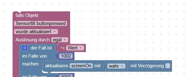

                                    Habe jetzt mal nen Blockly gebaut, wie ich es gerne möchte:
                                    und hier funktioniert der befehl "ScreenOff.
                                    Der Befehl "ScreenOn" im unterem Block habe ich mal rein gemacht um es zu testen, da es ja mit dem Bewegungssensor oder mit dem Hue schalter nicht funktioniert. Und hier hat der Befehl funktioniert.
                                    Es ist mir ein sehr großes Rätsel warum es nicht über den Bewegungssensor, der den Wert "true" ja über 1 Minute hat", nicht funktioniert
                                    *Nachtrag:
                                    Ich triggere hier auf den Button zum drücken vom FullyAdapter, da der Punkt "ScreenOn" nicht sofort aktualisiert wird

                                      Der Debug wirft ein true? In deinem Screenshot ist der Wert nämlich false.

                                        Schalte mal bei "Im Falle von" 1002 was Anderes, bzw. baue hier mal ein debug ein und guck, ob der Wert 1002 wirklich ankommt.

                                          Und auch hier schaltet sich der Bildschirm nicht mehr an
                                          Mein fehler, der Debug wirft tatsächlich ein true raus, habe nur im falschen Moment den Screenshot gemacht.
                                          @karel-puhli said in Wie schalte ich einen Button ?:
                                          @jensven sagte in Wie schalte ich einen Button ?:
                                          @djmarc75 @Karel-Puhli
                                          Der Hue schalter ist der "Hue Tap dial Switch"
                                          Nutze den schon ne weile und normalerweise wird dieser genutzt um die Lichtszenen zu steuern.
                                          @jensven said in Wie schalte ich einen Button ?:
                                          Das funktioniert mit der Lichtersteuerung auch schon seit en paar Jahren sehr zuverlässig.

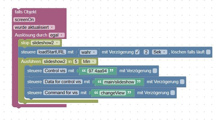

                                          Ich habe jetzt mal alles was ich mit dem FullyAdapter steuern will in ein extra Script gepackt. Und jetzt hat es, zumindest mal bei dem ersten Test, sofort funktioniert.
                                          Hier aktualisiert sich der "screenOn" nicht
                                          und hier aktualisiert er sich
                                          dabei nehme ich den genau selben trigger und datenpunkt
                                          In dem oberen Script habe ich noch 2 weiter Trigger, aber nicht besonderes oder komplexes.
