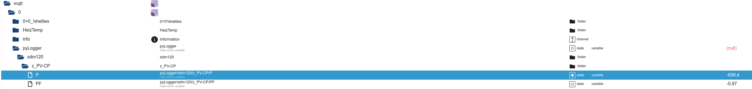

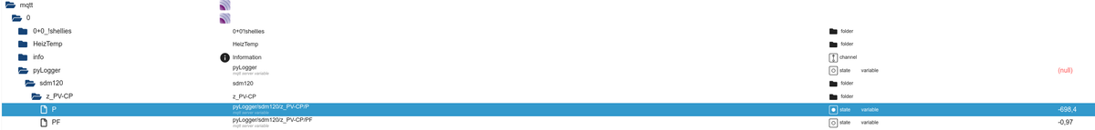

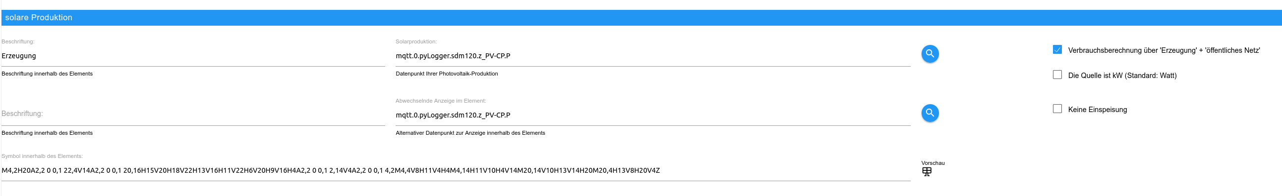

    Hallo erstmal, vermutlich ein Anfängerfehler - oder auch nicht - jedenfalls weiß ich nicht weiter:
    • Energieflussadapter frisch installiert, Instanz neu angelegt, Datenpunkt ausgewählt -> es wird nur 0.00 angezeigt
    arteckA HomoranH 2 Antworten Letzte Antwort

      @pejasus na guck doch genauer hin.. du produzierst gerade ein minusbereich...
      iat ja logisch das der Icon dann 0 zeigt

        @arteck Das hatte ich zunächst auch vermutet, aber bei positiven Werten (Wert im Alias mit -1 multipliziert) ist die Anzeige dieselbe. Ich hätte ein anderes Beispiel zeigen sollen.
        Du hast mir aber trotzdem geholfen, ich habe es jetzt mal mit einem völlig anderen Datenpunkt versucht, und der funktioniert - ich habe also immerhin einen Anhaltspunkt!

            @arteck So, jetzt ist die Sache klar: Du hattest Recht, negative Werte werden zu Null (finde ich zwar nicht logisch, sondern komisch, aberr wenn man es weiß ;-)), und ich bin nicht darauf gekommen, weil der Adapter eine gewisse Latenzzeit hat, meine Vorzeichenänderungen also noch nicht übernommen worden waren. Vielen Dank für die schnelle Hilfe.
            Aber gelöst ist das Problem damit noch nicht:
            WARUM werden negative Werte nicht angezeigt? Die Messgeräte (sdm120) geben per mqtt bei Einspeisung negative Werte aus, bei Verbrauch positive. Laut Beschreibung kann der Energieflussadapter mit positiven und negativen Werten umgehen. Wo liegt also der Fehler?
