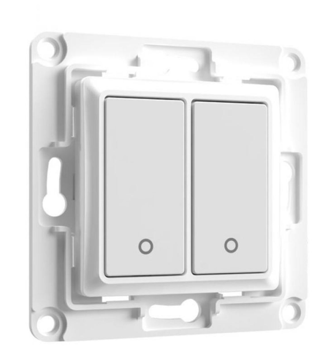

        Wenn ich das so lese , habe ich es ähnlich gemacht .
        Gurtrollen weg und von Jarolift Motoren in die Wellen gesteckt . Dann einen Shelly in einen Shelly Wall Switch und los gehts .
        Strom sollte natürlich in der Nähe sein 😁
