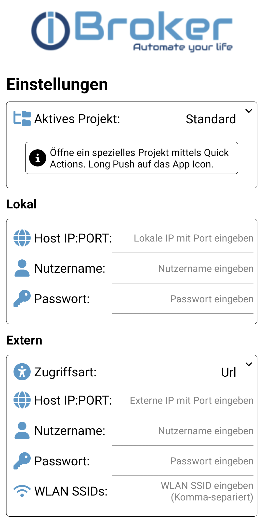

      @myssv
      Local:
      Host
      Name
      Passwort
      Allgemein
      vis
      Projekt auswählen

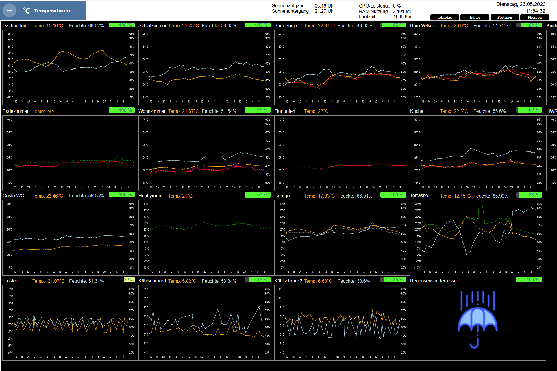

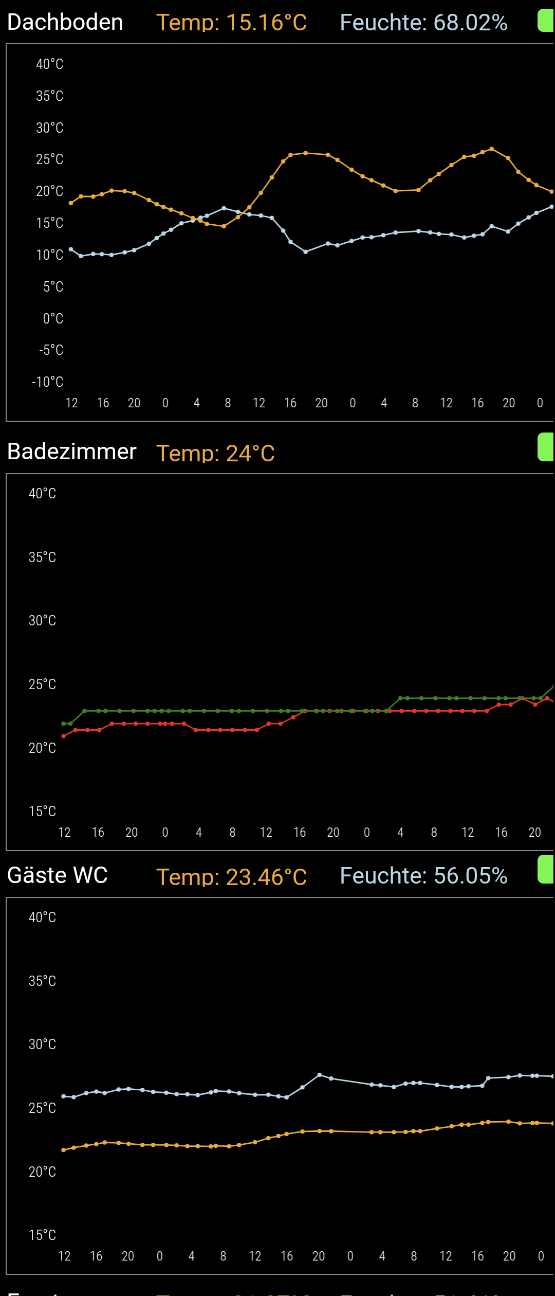

        @crunchip Habe ich getan, aber dann erscheint immer nur diese Ansicht:
        Am PC habe ich da noch das Menü darüber
        HomoranH crunchipC 2 Antworten Letzte Antwort
        • M myssv

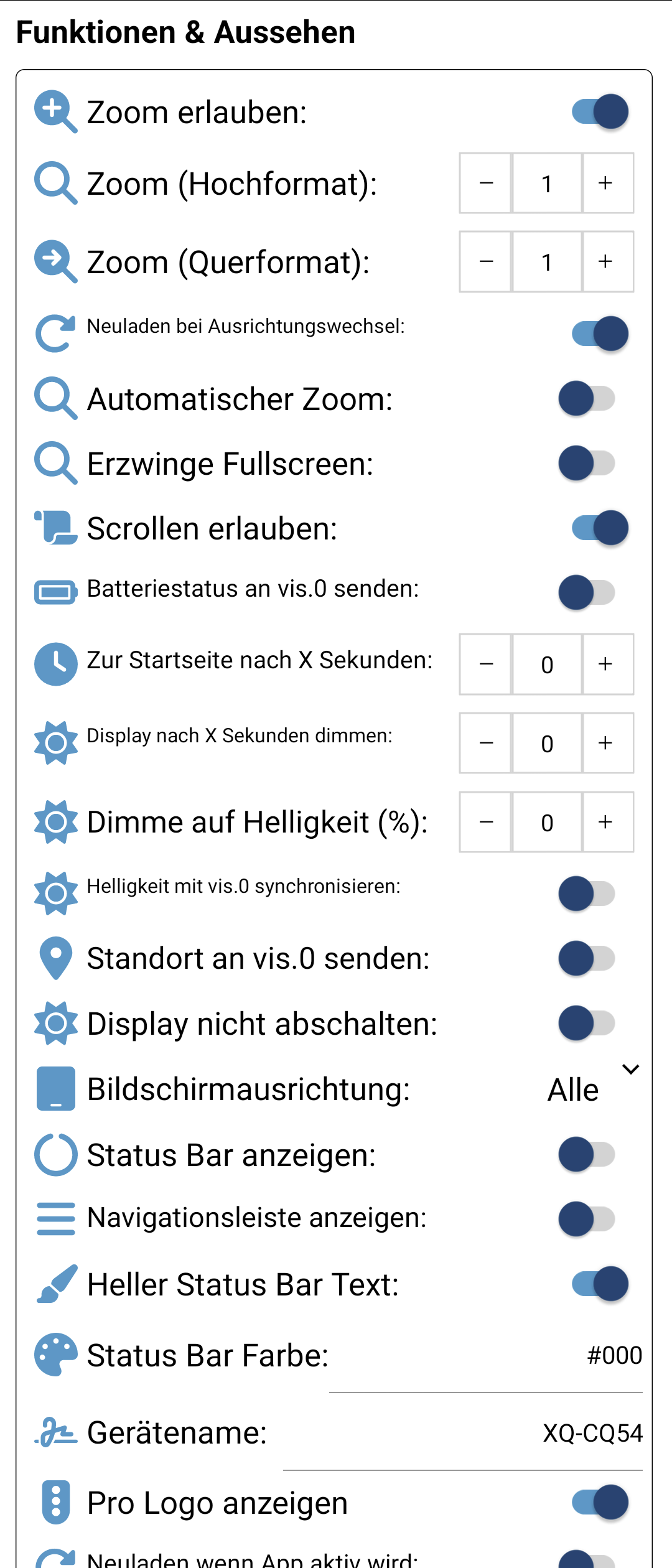

          @myssv sagte in Bitte um Hilfe bei der Android App:
          wie erstellt?
          zoom anpassen?
          schieben erlauben?

            @myssv musst du mal mit den Funktionen und Aussehen spielen

              myssv
              @homoran materialdesign - Top App Bar
              Hier die Einstellungen:
              Ich kann auch zoomen, aber immer nur auf dieser View
              • M myssv

                Ich habe es hinbekommen!
                Mit "#Index" bei URL Postfix hat es geklappt.
                Danke für Eure Hinweise!
