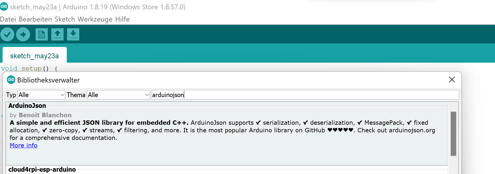

    Hallo zusammen, ich bin relativ am Anfang und habe den Sketch gefunden und das ZIP-File über "Sketch", "Bibliothek einbinden", ".ZIP-Bibliothek hinzufügen" eingefügt. Liegt da schon ein Fehler?
    Jedenfalls habe ich das "config.json" File mit meinen Wlan Route Angaben versehen.
    Wenn ich dann den Sketch hochladen will. bekomme ich nachstehende Fehlermeldung:
    Hat jemand einen Tipp was ich falsch mache und wie ich es richtig mache?
    Danke euch.

      @rob
      Da dürften header-Dateien fehlen.
      Aber bei Windows weiß ich nicht wo die herkommen und wo die hin müssen.
      Und mach es bitte weiteren Helfern einfacher dir zu helfen und kopier Text aus Terminals in CodeTags eingebettet hier rein, mit Screenshots kann keiner arbeiten.

          @homoran Zu keinem, ist eine Datei für ESPs.
          @Rob Hast du das Zip-File mal entpackt? Dir fehlt im Projektordner die Datei ArduinoJson.h
          Die wird in dem Sketch "includiert", also mit eingebunden, nur findet er sie im Projektordner nicht. Bibliothek ist dies übrigens auch nicht, dass sind quasi "Treiber" die etwas steuern. Beispielsweise eine Bibliothek für ein LCD-Display. Da wird die Ansteuerung recht tricky, und aufwändig mit Bibliothek dann ganz easy als "Print [1,4] Hallo Welt!" ;)

            @rob sagte in Die Ino.Datei zeigt einen Fehler beim Hochladen...:
            Danke euch.
            Du musst in der Bibliotheksverwaltung alle eingebundenen Bibliotheken installieren:
