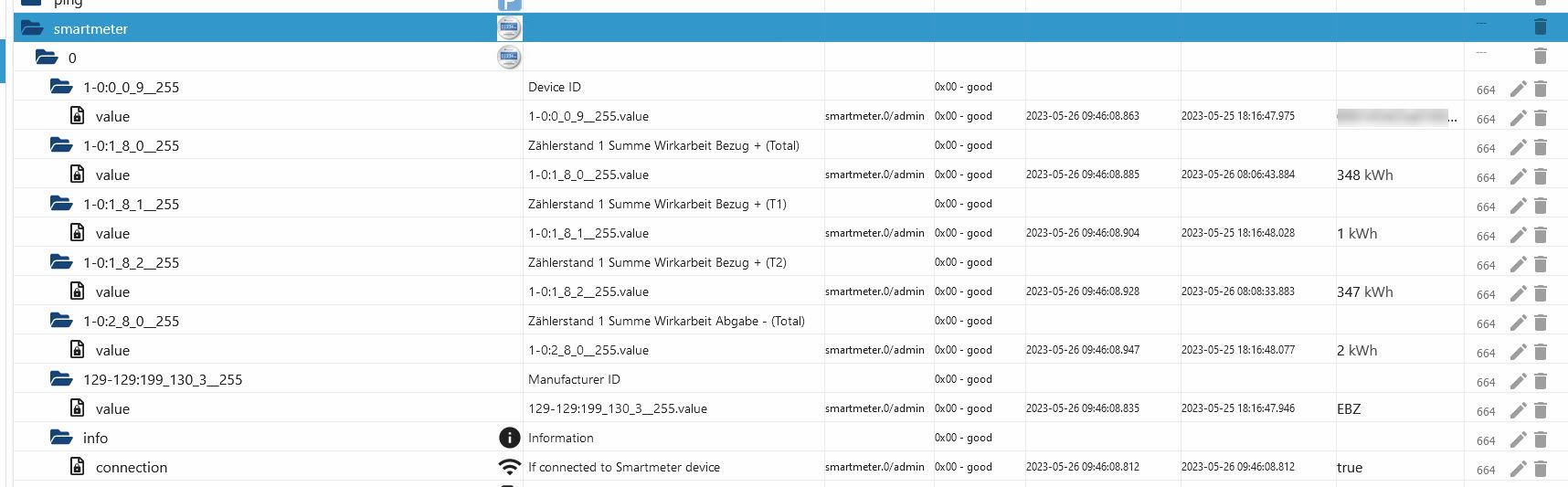

                  @homoran Ich habe eine Anleitung für meinen Zähler gefunden und auch mit dem PIN richtig freigeschaltet. Auf dem Display am Zähler sehe ich alle relevanten Werte und auch dem momentanen Verbrauch.
                  Nach alles Versuchen und mehrfacher Neuinstallation des IOBroker und der Smartmeter Instanzen bin ich am Ende meiner Weisheit..
                  Vielleicht habe ich ja auch Verständnisschwierigkeiten bei der Installation der Smartmeter Instanz.
                  Nach der Installation bekomme ich nur 6 Werte angezeigt.
                  Hier:
                  Egal was ich hier hinzufüge wird nicht ausgelesen und angezeigt..
                  Hat hier jemand eine Idee?
                    Hier:
                    TT-Tom
                    schrieb am zuletzt editiert von TT-Tom
                    @duobus
                    Objekte selber hinzufügen bringt nix, der Adapter kann nur das anzeigen, was er vom Zähler bekommt. Hast du am Zähler den Punkt „PIN off“ und „Info on“ gesetzt. Heißt es muss so im Display zu sehen sein.
                    Ist das dein Zähler?
                    Gruß Tom

                      @tt-tom danke für die Info, das der Adapter nur die Objekte liest, die er bekommt - das war mir noch nicht bekannt .. Ja, das ist mein Zähler. Ich werde mir die beiden Zählerdaten „PIN off“ und „Info on“ nochmal ganz genau ansehen. Leider habe ich bis jetzt noch keine wirklich brauchbare Anleitung (Video wäre am besten) genau für den Zähler eBZ DD3 SMZ1 gefunden, wo jemand das (Zählerblinken für Newbies wie ich) wirklich zeigt.

                          DuoBus 0
                          @duobus-0 Fehler gefunden.. wieder mal der hinter dem Bildschirm ;-) "info on" auf dem Zähler habe ich erst eben eingestellt, jetzt funktioniert das Auslesen perfekt!! Danke!!
                          M HomoranH 2 Antworten Letzte Antwort
                          • D DuoBus 0

                                @duobus-0 sagte in Momentaner Stromverbrauch anzeigen Zähler EBZ DD3 SMZ1:
                                einfach nicht gelesen du hast
                                @homoran sagte in Momentaner Stromverbrauch anzeigen Zähler EBZ DD3 SMZ1:
                                @duobus sagte in Momentaner Stromverbrauch anzeigen Zähler EBZ DD3 SMZ1:
                                und keine Anleitung.
                                sollte bei Suche nach der genauen Bezeichnung im Netz zu finden sein.
                                Mit bekannter PIN dürfte sogar eine Anleitung von einem anderen Zähler analog umsetzbar sein.
                                Aber nicht nur die PIN einmalig eingeben, die PINAbfrage auch dauerhaft deaktivieren, und auch Inf auf on stellen
                                D 1 Antwort Letzte Antwort
