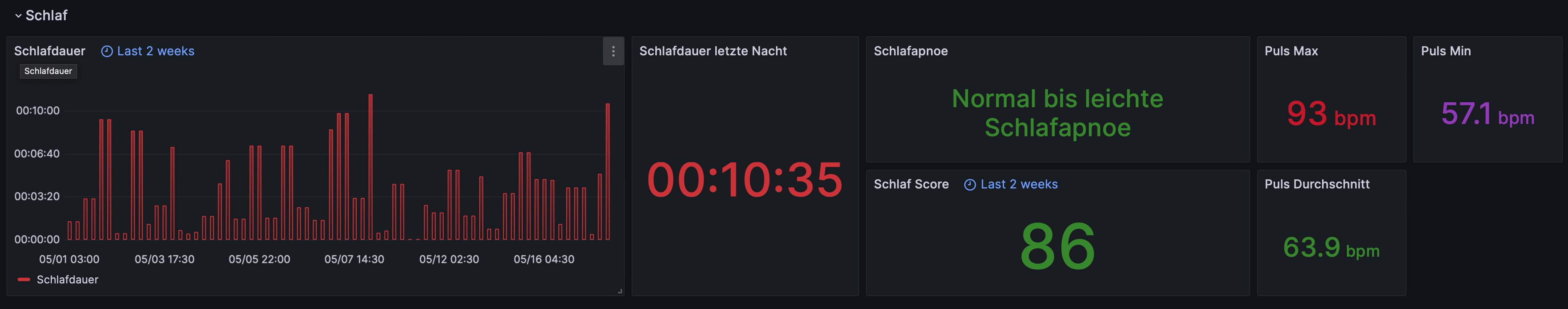

    Ich habe mal folgende Frage:
    In Grafana selbst sind meine Daten korrekt - siehe hier:
    In meinem Dashboard sieht es allerdings so aus:
    Die Aktualisierungsintervall in Grafana ist auf 1 Minute eingestellt. Die ganzen Aufzeichnungen sind also ,in Grafana, korrekt. Nur im Dashboard wird es nicht aktualisiert und ich verstehe nicht warum.
    Eingebunden ist ist über den Embedded Link:
    <iframe
        src="http://192.168.178.24:3000/d-solo/-KdPH7PVk/health-daten?orgId=1&to=1684280070769&panelId=29"
        width="100%" height="100%" frameborder="0"></iframe>
    Kann mir jemand sagen, woran es liegen könnte?
    Ergänzung: Nachdem ich jetzt etwas gewartet habe taucht auf einmal im Dashboard diese Anzeige auf, welche aber auch mit Grafana nicht übereinstimmt:
    Mit besten Grüßen
    Andy

      @damrak2022 sagte in Grafana Werte werden nicht ans Dashboard übermittelt:
      Eingebunden ist
      refresh im widget aktiv?
      im query
      field(select) value auf last() ?

        @crunchip Der Code sieht bei den Panels so aus:
        import "timezone"
        option location = timezone.location(name: "Europe/Berlin")
        from(bucket: "DBANDY1")
          |> range(start: v.timeRangeStart, stop: v.timeRangeStop)
          |> filter(fn: (r) => r["_measurement"] == "Schlafdauer")
          |> filter(fn: (r) => r["_field"] == "value")
          |> aggregateWindow(every: v.windowPeriod, fn: last, createEmpty: false)
          |> map(fn: (r) => ({r with _value: r._value / 60.0}))
        Eingebunden ist es einfach nur eine template Node. Das hatte auch die ganze Zeit funktioniert, nur nun spinnt es.

          @damrak2022 und dein widget?

            @crunchip Node Red Dashboard. Ich habe aber gerade festgestellt, wenn ich den Code hier raus lösche:
            und dann wieder neu eintrage, sind die Werte richtig. Ich versteh nur nicht warum.

              @damrak2022 Wird das denn aktualisiert wenn Du einen Browserrefresh machst?

                @mickym Nein. Aber als ich den iframe gelöscht und neu eingetragen hatte, war es auf einmal richtig. Muss ich eventuell vor alle Dashboard template nodes noch eine Node setzen, die das jede Minute refresht?

                  @damrak2022 Na ja es muss ja nicht jede Minute refreshen, wenn Du eine ganz andere Dashboard Seite offen hast. Du kannst ja mal eine Inject Node davor machen und die betätigen, wenn sich dann was tut dann könntest Du die triggern lassen aber nur wenn die Seite gerade offen ist.

                    @mickym Ich kann das einfach nicht nachvollziehen. So sieht das Dashboard von den Schritten in Grafana aus:
                    So sieht es im Node Red Dashboard aus:
                    Vor die Dashboard template node habe ich nun eine Inject Node gepackt. Testweise erstmal mit 5 Sekunden. Es wird auch nicht refresht.

                                        @damrak2022
                                        <iframe
                                            src="http://192.168.178.24:3000/d-solo/-KdPH7PVk/health-daten?orgId=1&refresh=1m&panelId=10"
