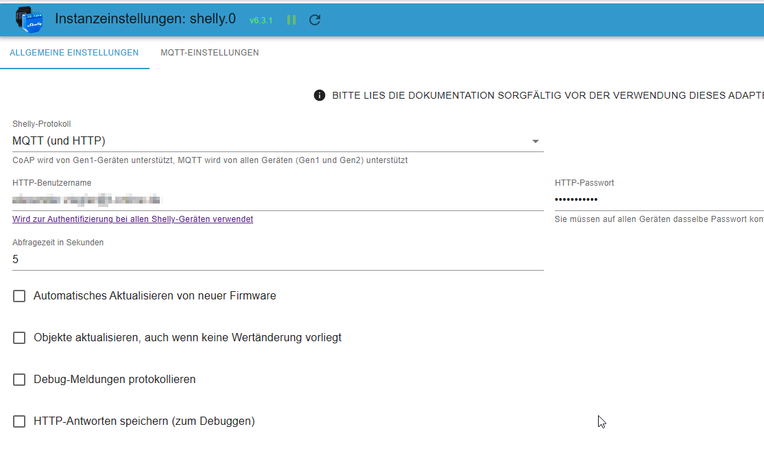

    ich möchte endlich wieder bei Shellys weitermachen, hatte lange nichts drin gemacht und aktiv.
    Habe einen Shelly1 zum testen im Netz.
    Ich bekomme den Adapter nicht zu Laufen.
    User und PW sind von shelly.cloud
    Error log war vor der Einbindung des Shelly1. Jetzt bei Neustart des Adapters kommt nichts im Log hoch.
    Danke für jeden Wink.
    Grüße
    Alexander

      @alexzi sagte in Shelly Adapter startet nicht:
      shelly.cloud
      du hast mqtt Protokoll angewählt
      gen 1 funktioniert ohne hin nicht mit beiden, entweder mqtt ohne cloud oder coloIT
      https://github.com/iobroker-community-adapters/ioBroker.shelly/blob/master/docs/de/protocol-coap.md
      https://github.com/iobroker-community-adapters/ioBroker.shelly/blob/master/docs/de/protocol-mqtt.md

        @crunchip
        war vorher CoAP (und http). Hab aber nur einen Shelly v3 und habe überall gelesen, man solle doch mqtt nehmen.
        bin verwirrt. Ohne Cloud kann man doch gar nicht im Adapter wählen (also ohne http).
        Soll man auf den Geräten "Cloud" ausmachen?

          ist der Shelly 1 ein Gen1-Gerät? vermutlich ja.
          Wenn ich auf CoAP gehe dann startet der Adapter aber auch nicht.

            Stop. Kommando zurück. Ist über CoAP jetzt online. Wieder mal typisch. Kaum fragt man schon geht es. DANKE
