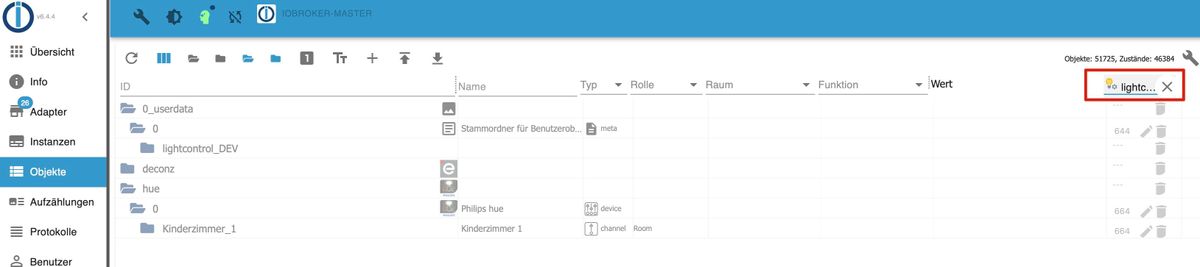

            • G
              gluecksmann @Schmakus last edited by
              @schmakus
              Hätte ich gern ausprobiert...sieht bei mir Null aus wie in der Beschreibung...auch
              DAs finde ich nicht...
              Schmakus 1 Reply Last reply Reply Quote 0
              • Schmakus
                Schmakus Developer @gluecksmann last edited by

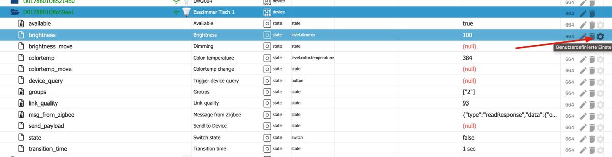

                @gluecksmann Das findest du, wenn du beim entsprechenden Datenpunkt ganz rechts auf das Zahnrädchen klickst. Dann kommst du zu den Einstellungen des Datenpunkts. Selbiges wie wenn man den Datenpunkt für ein logging mit dem History-Adapter oder Influx nutzt.
                G 1 Reply Last reply Reply Quote 0
                • G
                  @schmakus
                  Sorry...raffe das immer noch nicht... die Zahnräder habe ich...gehe ich drauf, kann dann bei Powerstate z.B. den Namen angeben von der entsprechenden Lampe...aber wie ordne ich das dann z.B. einer Zigbee Lampe zu?
                  • Schmakus

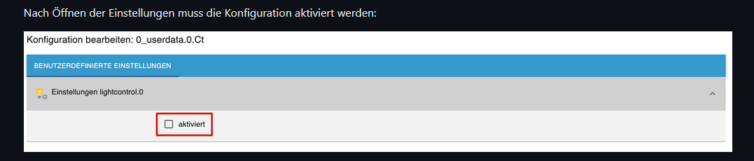

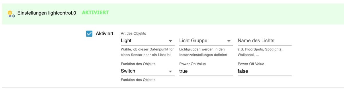

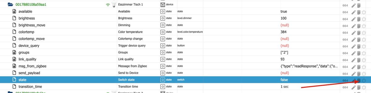

                    Schmakus Developer @gluecksmann last edited by Schmakus

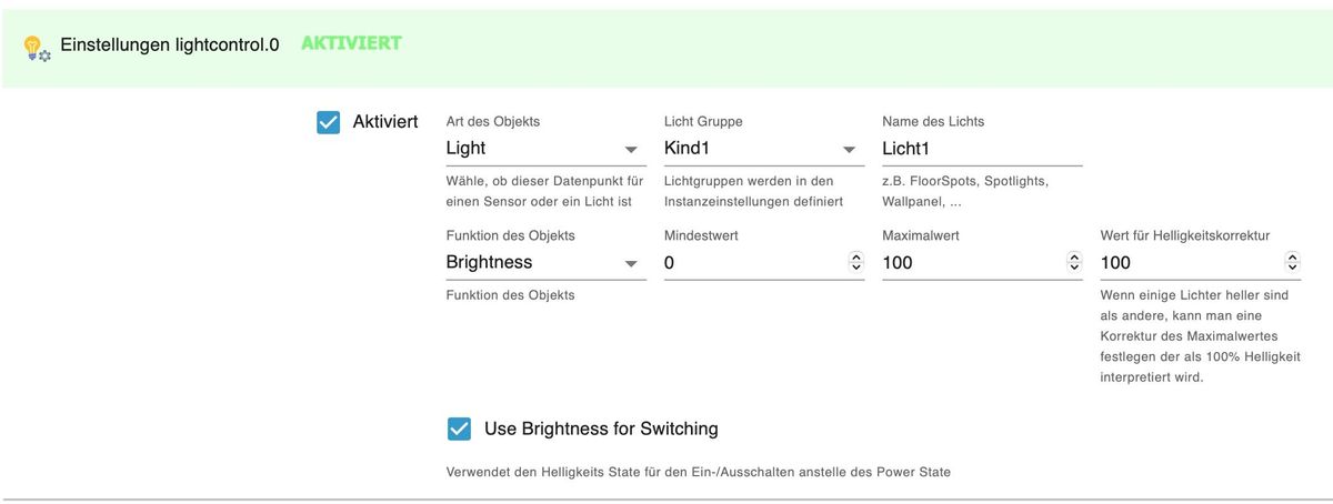

                    @gluecksmann du gehst bei deiner Lampe auf die Einstellungen des power Datenpunkts, aktivierst LightControl, definierst den Datenpunkt als Licht mit dem Typ Power.
                    Gleiches machst mit dem Brightness, Color, etc. Datenpunkt.
                    Und immer den selben LichtNamen verwenden.
                    Beispiel Brightness:
                    Beispiel Power/State:
                    • G
                      gluecksmann last edited by gluecksmann
                      @schmakus
                      OK, bei den Geräten direkt...
                      OMG...
                      Na mal weitersehen...so richtig klappt das mit dem Bewegungsmelder nicht..wenn ich das richtig verstehe muss ich AutoOnMotion und AutoOffTimed jeweils aktivieren?

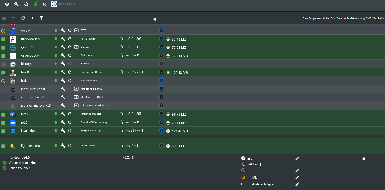

                              • Schmakus
                                @gluecksmann sagte in Smartcontrol Adapter, mehrere DAtenpunkte ändern:
                                @schmakus
                                Ähm, was?

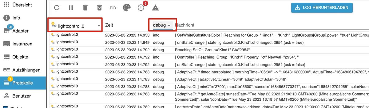

                                Du gehst zu den Instanzen, aktivierst die Experteneinstellungen (Kopf-Symbol ganz oben). Gehst zum Adapter stellst das logging auf „debug“. Dann gehst du zum logging, filterst nach LightControl und kopierst das gesamte logging.
                                Dann fügst du es hier ein. Aber bitte im Code-Tags.
                                Dann sehe ich deine Konfiguration und kann dir helfen.
                                • G
                                  @schmakus sagte in Smartcontrol Adapter, mehrere DAtenpunkte ändern:
                                  Den Light Control Adapter? da kann ich nix einstellen...
                                  • Schmakus
                                    Nun alles markieren und hier posten mit Code-Tags (Code-Tags )
                                    • G
                                      @schmakus
                                      Ich komme mir doof vor... aber bei mir sieht das so aus...
                                      • Schmakus
                                        @schmakus
                                        Kein Problem! Jetzt fährst du mit der Maus über die Zeile des Adapters, dann erscheint eine Hand und klickst und schon öffnet sich die weiteren Einstellmöglichkeiten.
                                        • G
                                          @schmakus
                                          Ah...der Käfer erscheint erst wenn man das aktiviert hat... ok...wir kommen näher...
                                          G 2 Replies Last reply Reply Quote 0
