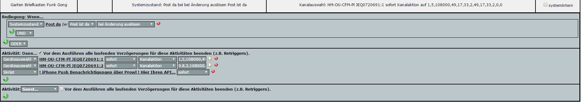

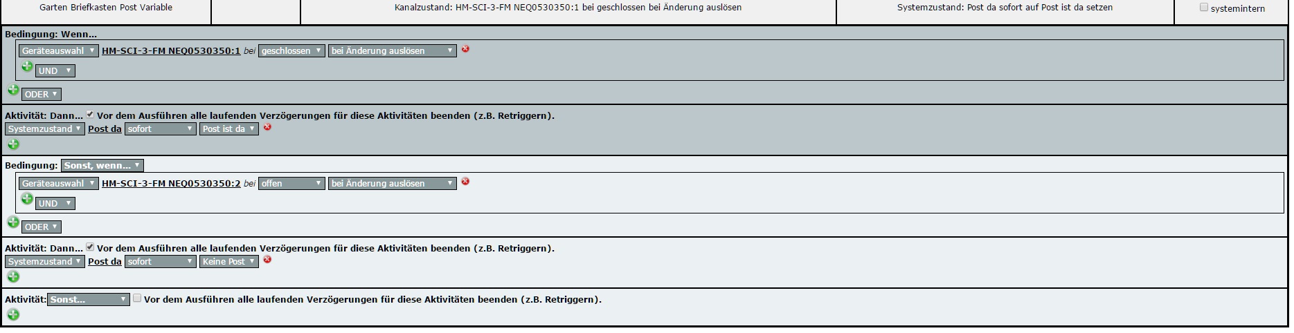

              Dice19
              Die Variable setze ich mit dem 3 fach Kontakt wo rüber auch die Briefkastenklappe abgefragt wird.
              Im 2ten Programm löse ich den Gong aus und die Push Nachricht.

                Ich würde mal auf die Schnelle sagen, dass du beim Auslöseprogramm bei "sonst wenn" den falschen Kanal genommen hast. Oder hast du zwei "Sensoren" im Briefkasten. Du hast einmal beim Einschalten …:1 verwendet zum zurücksetzen verwendest du aber ...:2, da müsste meiner Meinung nach auch die 1 rein!
                Das Script was du da drin hast musst du uns auch zeigen. Die Frage für mich ist auch, wo ist bei dem Problem der Zusammenhang zu ioBroker? Verwendet das Script irgendwas von ioBroker?
