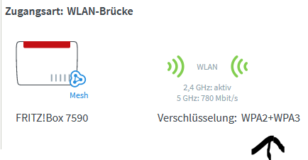

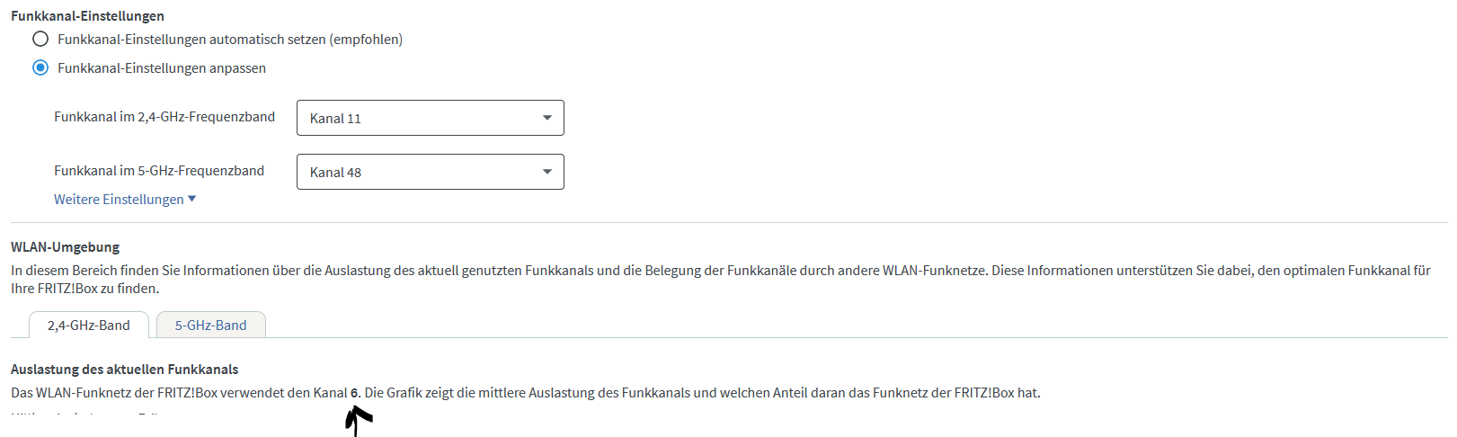

    Moin,
    eigenartiges Phänomen.
    Seit Jahr und Tag fest auf Kanal 11 eingestellt.
    Sehr ihr ja. Kanal 6 wird aber genutzt.
    Das hat zur Folge, dass der Repeater auch Kanal 6 nimmt und von selbst dann die Verschlüsselung ändert.
    Das wiederrum hat zur Folge, dass nicht alle Geräte sich wieder verbinden.
    Kennt jemand das Problem?

        @dp20eic
        Schon gesehen ;)
        Aber das trifft hier nicht zu.
        Kanal 11 hat am wenigstens Traffic oder "Mitbenutzer".

            Alles schön fein säuberlich getrennt die Kanäle.
            HUE, Conbee2....
            Nachbarn funken auf Kanal 1 oder 6.
            Alles tutti soweit.

              das ist etwas, das die FB intern checkt, und auch wenn nur mal kurzfristig ein CB Funker oder was auch immer dazwischen funkt, dann wechselt die FB den Kanal, ganz gleich, ob es anschließend wieder ruhig ist. So verstehe ich das jedenfalls.
