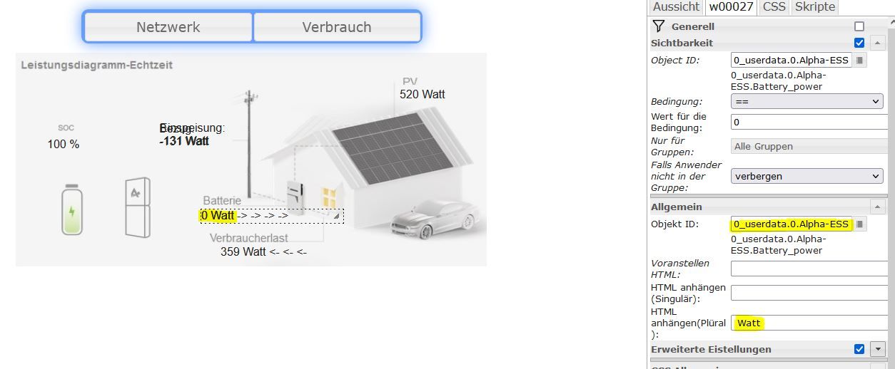

              Jetzt noch die Frage: Wenn ich ein Objekt in Abhängigkeit anzeigen lassen will, muss ich zwingend den Wert des Objekts anzeigen lassen auch.
              Also bei 0 Watt kann ich nicht nur "voll" anzeigen lassen, sondern muss dann quasi 0 als Wert anzeigen lassen und dahinter mein "Watt - voll" dann eingeben. Wie kann ich die Abhängigkeit erstellen, ohne unter Allgemein ein Objekt zu wählen?

                  @hausrocker
                  Ich wollte da rechts bei "Allgemein" das Objekt wegnehmen, den oben bei Sichtbarkeit aber drin lassen. Dann funktioniert aber das Teil nicht.

                    @hausrocker
                    Dann versuch's doch mit 'nem HTML-Widget.
                    Sieht komplizierter aus als es ist. Und wenn man's einmal begriffen hat, ist es unwahrscheinlich mächtig ;-)
