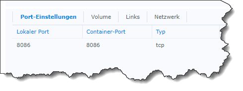

      @ronnyempire
      Bei QNAP kann ich nicht direkt helfen.
      Aber vielleicht hilft ja, wie es (sinngemäß) unter Synology am Container eingestellt wird:
      Welcher Port da durchzureichen ist, solltest Du aber schon wissen.

          @ronnyempire

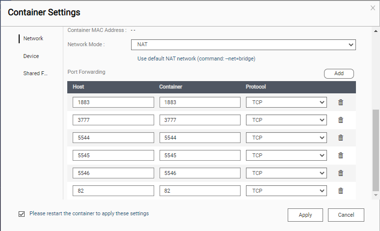

                @ronnyempire sagte in Qnap Docker Portfreigabe für Shelly:
                MQTT
                Dann musst Du den Port in den Container durchreichen, welcher in der Shelly-Instanz konfiguriert ist. Standard-Port ist 1882 im Adapter. Wie genau das geht, hat @Codierknecht ja schon gezeigt.
