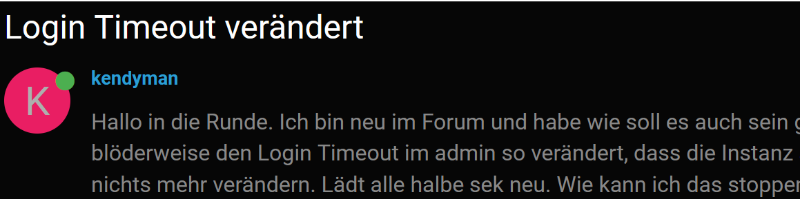

    kendyman
    Hallo in die Runde. Ich bin neu im Forum und habe wie soll es auch sein gleich ein Problem. Ich habe blöderweise den Login Timeout im admin so verändert, dass die Instanz admin ständig neu lädt. Ich kann nichts mehr verändern. Lädt alle halbe sek neu. Wie kann ich das stoppen? habe keinen geeigneten befehl im cli gefunden. Danke schon mal im voraus.

      @kendyman sagte in Login Timeout verändert:
      Ich frag' mal Interessehalber: Wie macht man das denn?
      Du könntest eine 2. Instanz installieren und starten.

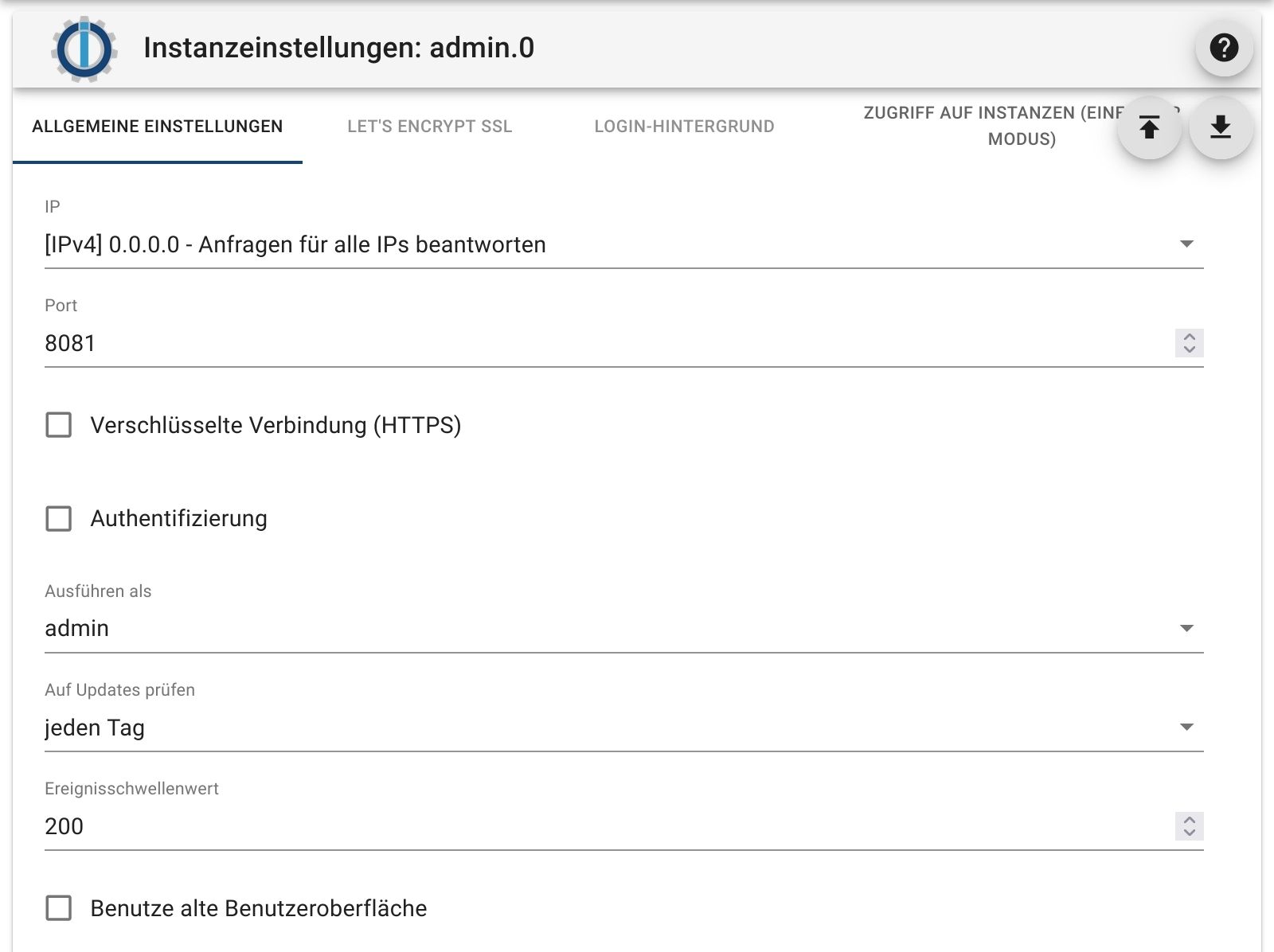

                  K Offline
                  K Offline
                  kendyman
                  @codierknecht said in Login Timeout verändert:
                  Frag mich nicht warum och das getan habe, ich weiss es selber nicht :()
                  Ich wollte auch wissen wie und nicht warum. Ich wüsste jetzt nämlich nicht, wie man da einen Timeout einstellt.
                  im reiter instanzen auf admin Einstellungen und auf der ersten Seite kann man die Dauer der Anmeldesitzung einstellen. 3600 sek ist Standart.
                  Wie installiere ich eine 2. instanz wenn ich im iobroker nichts machen kann. Kann man das über das cli auch?
                  Wie @Marc-Berg schon schrieb, im einfachsten Fall so:
                  iobroker add admin
                  K 1 Antwort Letzte Antwort

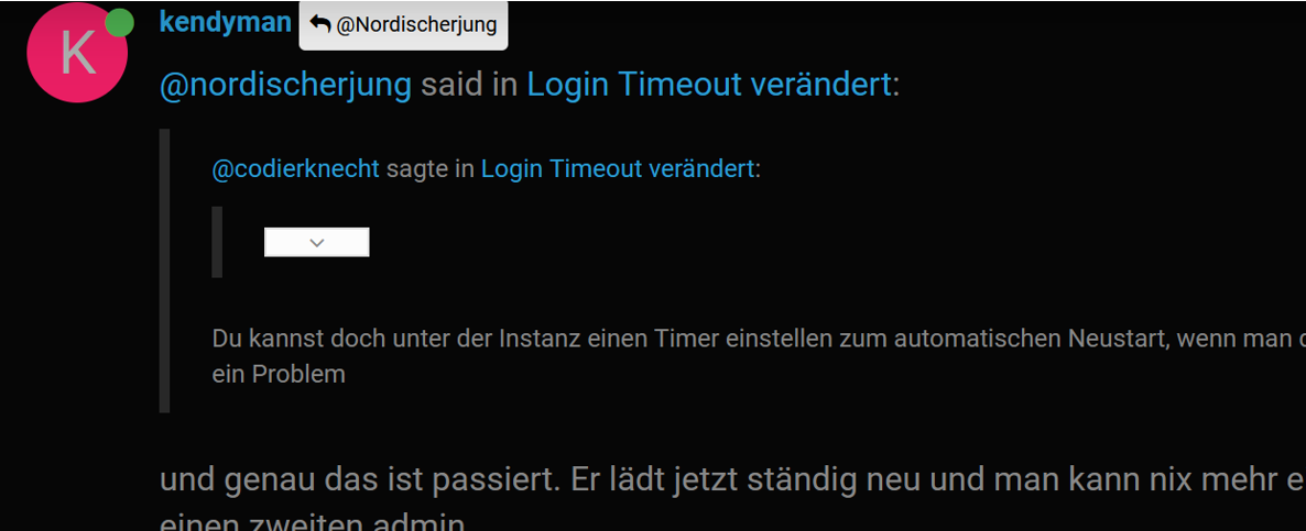

                    K Offline
                    K Offline
                    kendyman
                    @nordischerjung said in Login Timeout verändert:
                    @codierknecht sagte in Login Timeout verändert:
                    Du kannst doch unter der Instanz einen Timer einstellen zum automatischen Neustart, wenn man dort jede Sekunde einstellt, hat man ein Problem
                    und genau das ist passiert. Er lädt jetzt ständig neu und man kann nix mehr einstellen. Aber ich teste das mit einen zweiten admin

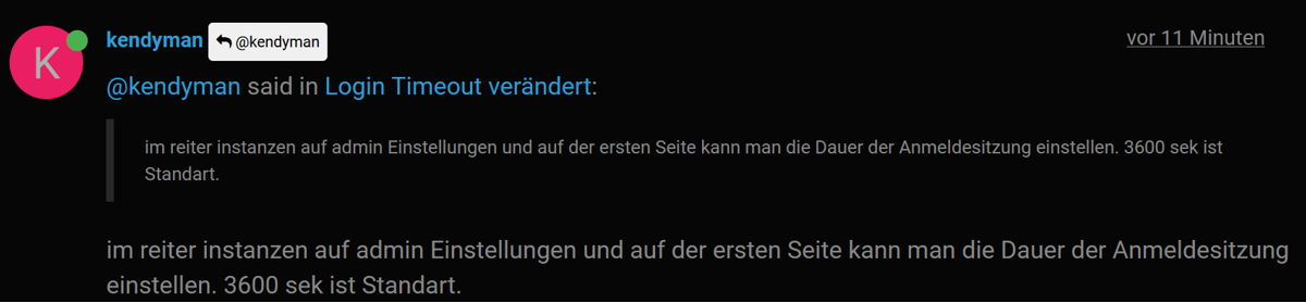

                      K Offline
                      K Offline
                      kendyman
                      @kendyman said in Login Timeout verändert:
                      HomoranH Marc BergM 2 Antworten Letzte Antwort

                        • K kendyman
                          Marc BergM Offline
                          Marc BergM Offline
                          Marc Berg
                          @kendyman
                          Du wirst hier immer helfende User finden, die dich bei deinen Problemen unterstützen, aber als Tipp würde ich dir mitgeben, deine Probleme einfach besser zu beschreiben, am besten mit Screenshot.
                          erst hattest du geschrieben, der Login Timeout wäre verändert:
                          Dann, der Timer zum Neustart wäre Schuld:
                          Und zum Schluss, die Dauer der Anmeldesitzung:
                          Mich würde auch mal interessieren, was denn nun verändert wurde. Danke!
