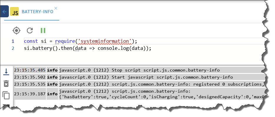

      @srkonus
      Du kannst nicht per Script mal so einfach die Informationen "von einem Windows Gerät" lesen.
      Das geht nur auf dem Windows-Gerät selbst.
      Das funktioniert hier in meiner Testumgebung (unter Windows).
      Von einem Remote-Rechner aus geht das nur per WMI oder SNMP.
