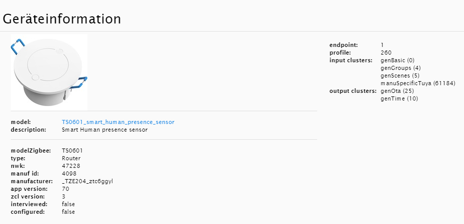

                  Jetzt ist aber ein viel größeres Problem wieder aufgetreten.
                  Ich habe seit einigen Monaten mehrere MMWave Präsenzmelder von Tuya (5v und 220v) am laufen. Die sind wirklich super.
                  Im Zigbeeadapter wurden die als "ZY-M100-S" angezeigt. Vor 2 Tagen habe ich ein GIT-Update gemacht uns seither kommt:
                  zigbee.1 2023-05-05 18:34:50.904	error	Device 0xdc8e95fffe3abdae "ZY-M100-S" not described in statesMapping.
                  zigbee.1 2023-05-05 18:34:50.896	error	Device 0x70ac08fffe959bc3 "ZY-M100-S" not described in statesMapping.
                  zigbee.1 2023-05-05 18:34:50.893	error	Device 0xdc8e95fffe301a24 "ZY-M100-S" not described in statesMapping.
                  zigbee.1 2023-05-05 18:34:50.880	error	Device 0xdc8e95fffe301cdc "ZY-M100-S" not described in statesMapping.
                  Wenn ich in der Kachel unter Model auf den "blauen" Link zum Gerät klicke kommt ein 404 (Seite nicht gefunden)- Das ging immer.
                  Habe dann heute mittag einen alten Stand eingespielt und sie gingen wieder allerdings stand dann unter Model "TS0601_smart_human_presence_sensor"
                  zigbee.1 2023-05-05 08:46:34.197	info	0x94deb8fffec54abd (addr 47228): TS0601_smart_human_presence_sensor - TuYa Smart Human presence sensor (Router)
                  zigbee.1 2023-05-05 08:46:34.196	info	0xdc8e95fffe301a24 (addr 9189): TS0601_smart_human_presence_sensor - TuYa Smart Human presence sensor (Router)
                  Nach dem GIT-Update eben wieder das selbe....
                  Nach dem Installieren jede Menge Fehler...das ist der Adapter grün und alle Geräte sehen gut aus. Es geht auch alles bis auf die MMWave Geräte.
                  Erkennst du anhand des Logs an was das liegen könnte? Sonst würde ich nochmals meinen Snapshot einspielen und warten (da ja bestimmt auch andere mit diesen Geräten Probleme haben. Hier der Log nach Installation:

                  • D DocGame
                    @arteck Ich hab mal die Git-Version draufgemacht. Wird noch dauern bis der Batteriestatus kommt.
