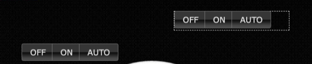

    Ich würde gern das Widget Radiobuttons größer bekommen, ist leider immer nur die Standardgröße.
    Geht das? Wenn ja, wie bitte.

      Mit 'nem passenden CSS.
      Entweder per padding nur den "Button" vergrößern, oder gleich per font-size die ganze Schrift.

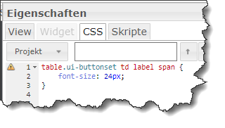

          Du trägst das so wie hier (natürlich mit der passenden ID) in das Projekt-CSS ein:
          Oder alternativ für alle gleichartigen Elemente:

            @codierknecht
            Vielen Lieben Dank, hat super geklappt. Somit kann ich später da mit spielen.
