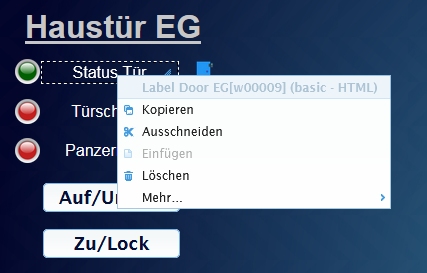

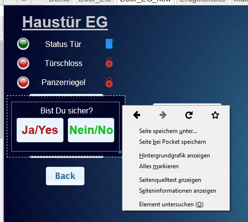

      Echt komisch. Bei einigen Views markiere ich etwas, klicke auf die Rechte Maustaste und es erscheint ein Menü mit diversen Funktionen. Nun habe ich den View kopiert und dort geht das nicht. Es erscheint das Menü von Firefox, oder Intermet Explorer. Habe es mit beiden gestetest.
      Was kann ich machen ?

        Das Problem habe ich auch. Hast du in dem view ein "view in widget"? Drücke mal f12 und poste die Fehlermeldung. Version wahrscheinlich die 0.15?
        Gesendet von meinem Handy
        • T
          TOBO last edited by
          Genau !!
          Es geht nur bei dem View in dem ich dieses ViewIn Widget habe nicht.
          TypeError: that.views[view].widgets[id] is undefined[Weitere Informationen]
          Ich brauche das aber, weil ich den ViewIN in den Vordegrund legen muss.
          PS: Der Fehler kommt erst, nachdem man einen View ausgewählt hat. Löscht man den Parameter wieder geht es.
