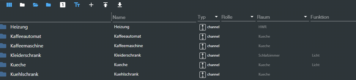

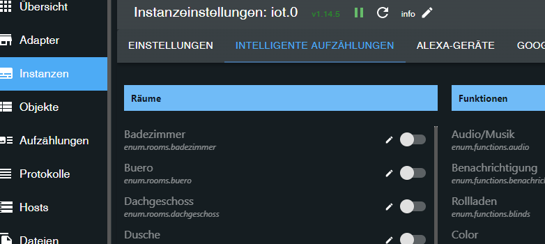

      @klaus-aschenbrenner sagte in IoT kann man Aktoren automatisch zufügen, und wie?:
      dass der IoT Adapter automatisch alle Geräte hinzufügt? Wenn es geht, nicht nur alle Lamenaktoren (Gewerk=Licht) sondern gerne auch alle anderen, z.B. Sensoren für Temperatur oder offene Fenster.
      du kannst per intelligente Aufzählung in Verbindung Raum/Funktion alles einbinden, wenn du das meinst
      40900099-6b5e-4f0a-836d-fb97f76dcb85-image.png b10524f0-ad60-4f6d-aa16-bc1ed0c33cff-image.png
