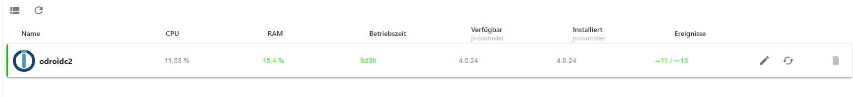

    Im IoBroker host wird meist 1% angezeigt. Sind das 15% verbrauch oder 15% frei?

      verstehe jetzt deine Aussage nicht, du liest aus ...85% Verbrauch?
      aber im host steht doch 15,4% noch frei und nicht 1%, das passt doch dann
      wenn du auf Instanzen klickst siehst du es ebenfalls oben rechts

        die 11.53% von der cpu heißen, das 11.53% verbraucht sind. müssten dann nicht auch die 15% vom RAM bedeuten, dass 15% verbraucht sind? oder ist das genau verkehrt herum?

          @jumbo125 du kannst doch nicht cpu mit ram vergleichen
          11,53 heisst, die Leistung ist auf diesen Wert angestiegen, bei cpu ist ja auch nicht bei 100 Schluss, der Wert kann ja auch über 100% steigen
          beim Ram bedeutet es, du hasst 15% von deinem maximal zur Verfügung stehenden (ist ja ein fester Wert) noch ungenutzt
