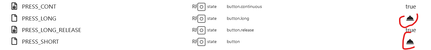

    ... ich möchte einen alias-Datenpunkt anlegen um den Zeitstempel von einem BUTTON zu bekommen..
    Ich denke mal, dass müßte am elegantesten mit der Konvertierungsfunktion gehen, aber wie muss dazu der alias aussehen ?!
    (Ich habe hier etwas gefunden, kapiere aber nix ... 😥)
    Danke für's anschubsen ...

        @codierknecht said in BUTTON Zeitstempel parsen:
        Was ist "BUTTON" denn für ein Ding?
        Sorry, ich meinte ganz allgemein solche Objekte ...
        Welchen Zeitstempel möchtest Du haben?
        Letzte Aktualisierung? Letzte Änderung?
        Ich würde gern die Zeitspanne zwischen 2 Taster Betätigungen bestimmen.
        Ein Alias liest lediglich den Wert eines anderen Datenpunktes.
        Den Zeitstempel kannst Du nur per Script/Blockly auslesen.
        ... damit wäre die ursprüngliche Frage beantwortet.
        Ich habe mich mit alias (noch) sehr wenig beschäftigt, da habe ich wohl zuviel erwartet.
        Danke für deine Hilfe.

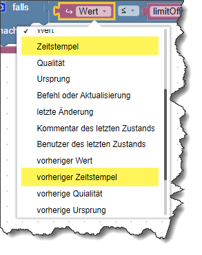

            @paul53 said in [gelöst] BUTTON Zeitstempel parsen:
            Dafür benötigt man ein Skript.
            ... schon klar. Ich war der (naiven) Meinung, dass man da im ersten Schritt mit einem alias startet.
            EDIT:
            ... und das in Blockly ein "Zeitstempel" zur Auswahl steht ist mir erst jetzt bewußt geworden ...🙄
