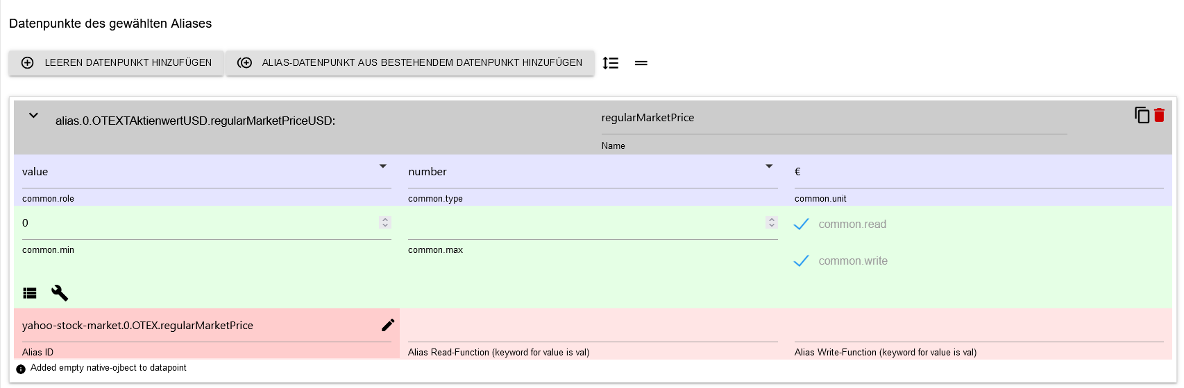

    ich möchte den Alias Manager nutzen, um zwei bzw. drei Werte miteinander zu multiplizieren. Den Alias Aktienwert habe ich bereits angelegt. Wie kann ich den aktuellen Aktienwert mit einer Zahl und mit dem USD zu € Datenpunkt multiplizieren? Ist das zu kompliziert und sollte es doch mit einem Blockly gemacht werden?

      In die Alias-Read-Funktion kommt
      val * 1.1

        @codierknecht danke, kann ich dort auhc eine Datenpunkt-Referenz nutzen?

          Du meinst vermutlich den aktuellen Umrechnungskurs.
          Soweit ich weiß nicht - das geht dann nur per Script.

            @mading sagte: Wie kann ich den aktuellen Aktienwert mit einer Zahl und mit dem USD zu € Datenpunkt multiplizieren?
            Nur per Skript. Der Alias kann nur einen Datenpunkt referenzieren (außer getrennte DP für Lesen und Schreiben).
