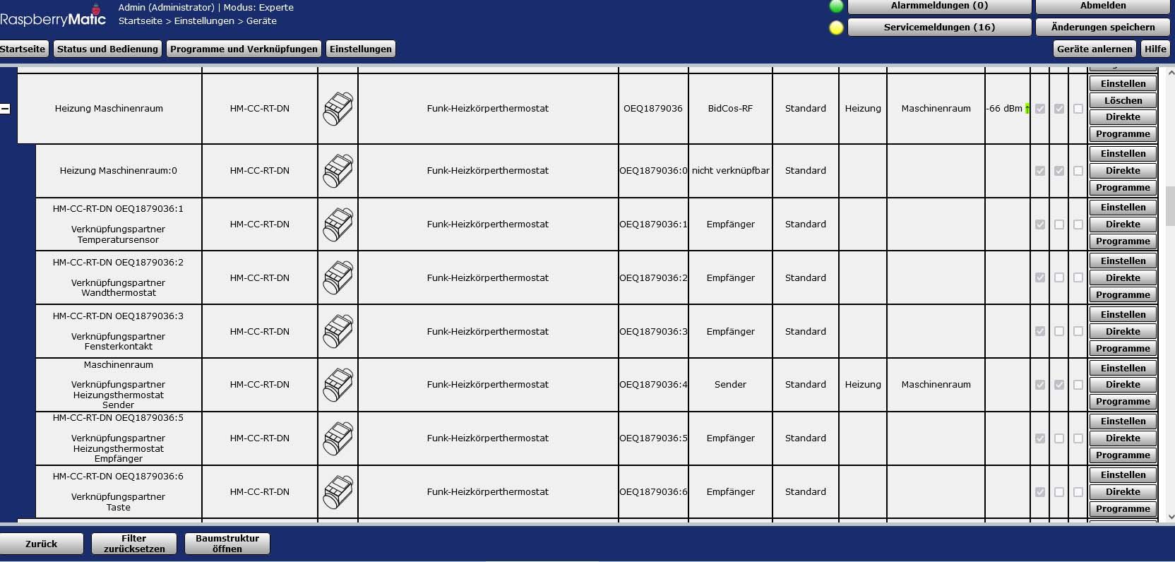

    ich habe da noch mal ein paar generelle Fragen.
    Also, wenn ich ein Gerät unter Homematic anlerne, erscheint es ja mit seiner Seriennummer usw..
    Den habe ich dann entsprechend benannt.
    Hier mal als Beispiel "Heizung Maschinenraum"
    Keine Ahnung ob ich da schon einen Fehler gemacht habe, der sich später unter ioBroker rächt.

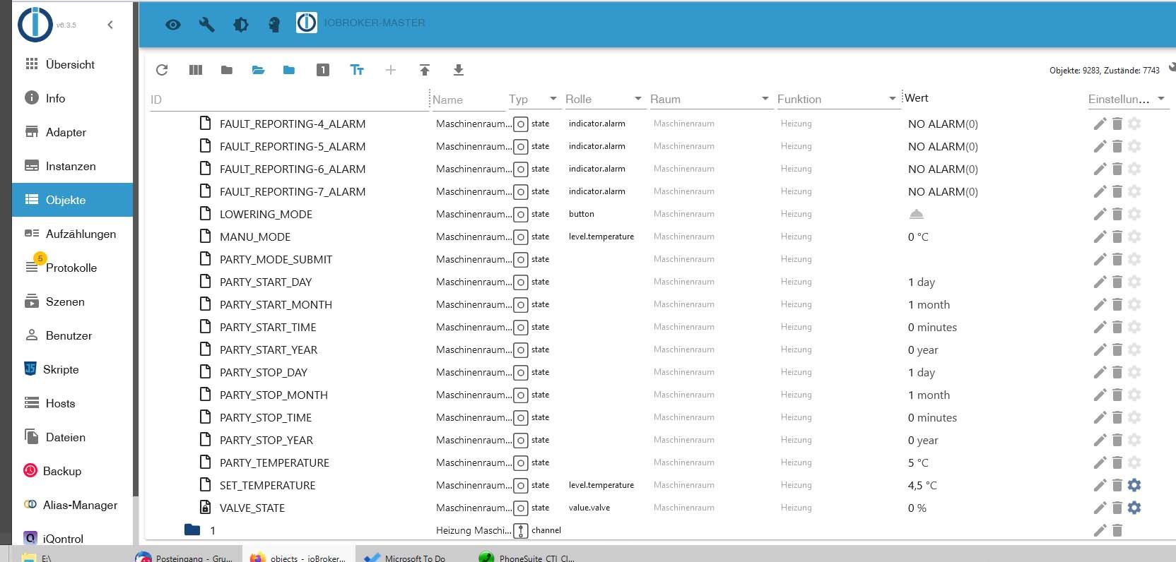

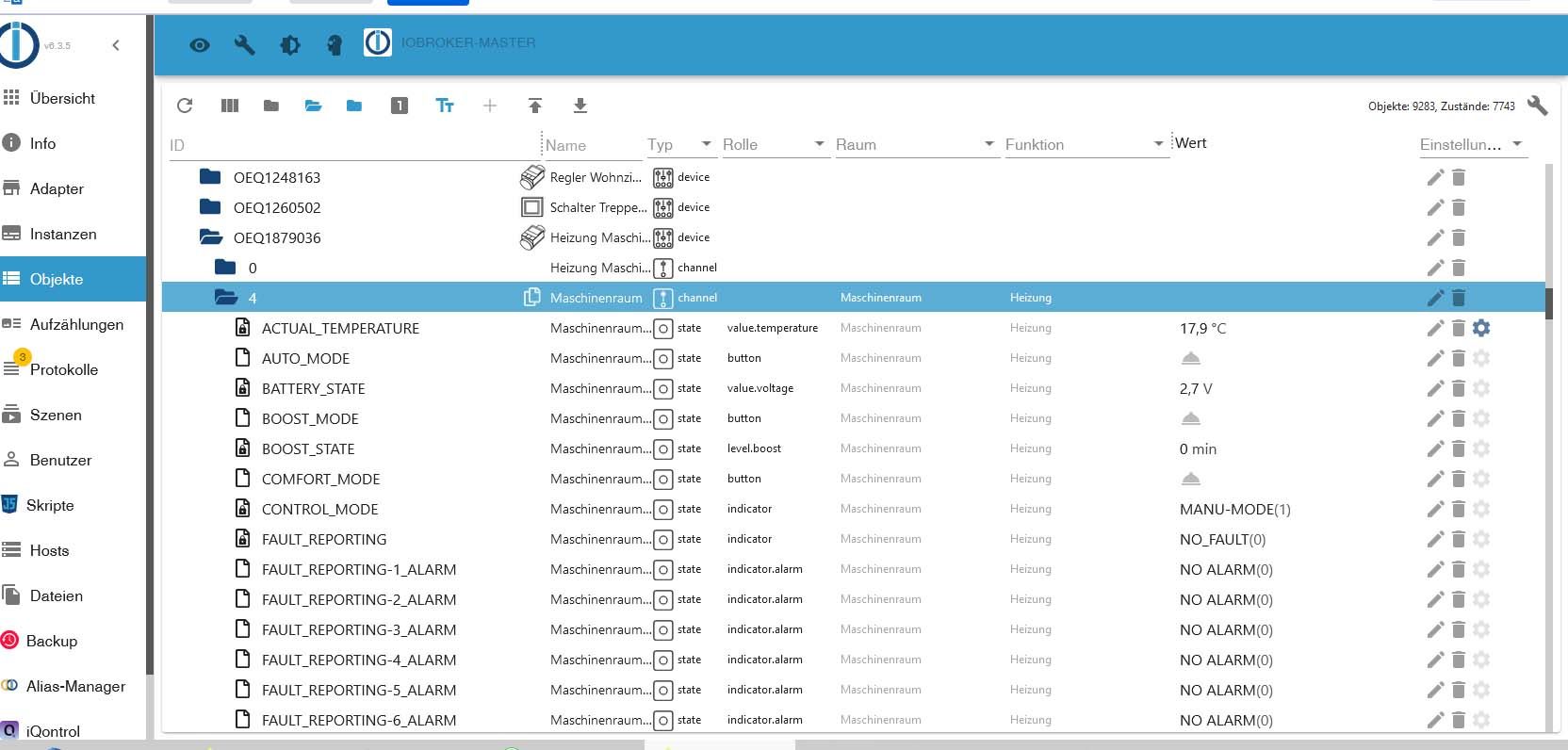

    So dieser Regler erscheint unter ioBroker so bei mir:

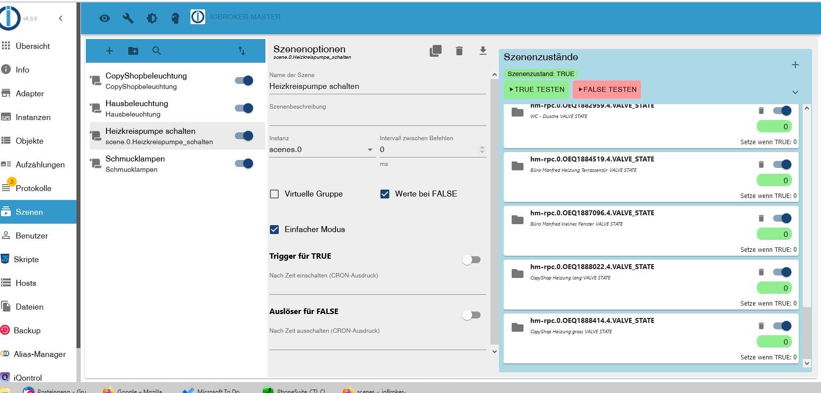

    Wenn ich nun z.B. eine Szene erstellen möchte, für die Abfrage der Ventilstellungen, erscheint das bei mir so:
    Mit "hm-rpc.0.OEQ1879036.4.VALVE._STATE" kann ich nicht viel Anfangen. Ich habe hier 19 Heizkörper. Da blick ich dann nicht mehr durch wer dann wer ist.
    Habe ich da ein generelle Problem bei den Bezeichnungen, oder macht man so etwas komplett über den Alias-Manager?

      @beowolf sagte in Versgtändnissfrage - Homematic - iobroker - Bezeichnung:
      jepp!
      kanal:4 ist nicht benannt
      edit:
      doch ist er
      war das gerade erst?

        Nö, das habe ich gemacht. als ich das Gerät angelernt habe.
        Das hier, richtig?

                    Ich habe jetzt mal alle Heizkörper mit den Ventilstellungen in eine Szene eingefügt. Erst nach einem Neustart von hm-rega UND hm-rpc erscheinen die entsprechenden Bezeichnungen in der Szene.
                    Ein kleiner BUG in oBroker?
                            Kann es nicht auch mal ein kleiner Fehler in ioBroker sein?
                            Natürlich könnteces, aber du bist meines Wissens der erste der das hat.
                            leider hattestvdu valve position auch nicht mit auf dem Screenshot.
                            B 1 Antwort Letzte Antwort

                              Meinst du das?
                              Die Natur braucht nicht unseren Schutz, sie braucht unsere Abwesenheit.
                              • B Beowolf
                                Meinst du das?
                                Meinst du das?
                                ja!
                                jetzt steht da auch die Bezeichnung.
                                Wenn die eben da auch schon stand, bleibt die Frage wieso der Szenenadapter diese bei dir nicht ausliest.

                                  So wie der Screenshot es darstellt war es auch schon vorher. Ist so bei allen Reglern. Die wurden auch noch nie anders dargestellt.
                                  Das war ja auch schon auf dem ersten Bild zu sehen. Nur die Ventilstellung war nicht mit drauf.
