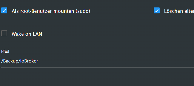

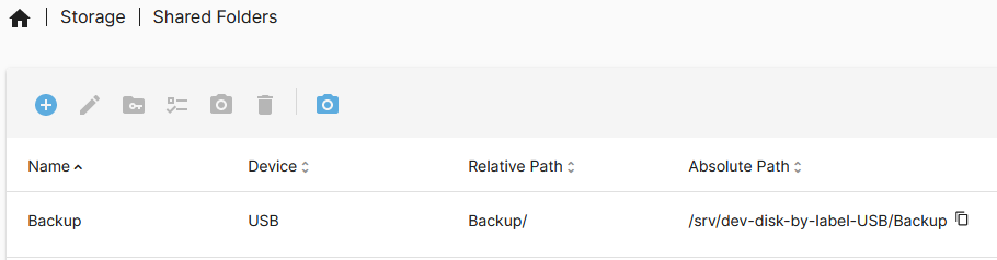

        @sailor sagte in backitup mit OpenMediaVault share funktioniert nicht:
        Dazu habe ich in der backitup Konfiguration "NAS/Kopieren" gewählt, als Server "OMV" eingetragen (auch mit IP des OMV probiert -keine Änderung) sowie den Namen des OMV shares wie er in OMV unter "Datenspeicher, Freigegebene Ordner" (/srv/dev-disk-by-uuid-76dec56a-999d-4515-a077-10f7e522acfe/backup) angezeigt wird, bei "PFAD" angegeben.
        ich verwende zwar kein docker , jedoch ist das bei mir so eingetragen
        S 1 Antwort Letzte Antwort
